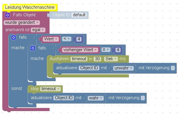

                                  Jan1 last edited by
                                  Mal ne Frage zum Stop des timeout. Warum stoppe ich was, dass durch die falls Bedingung gar nicht gestartet wurde, oder steh ich gerade auf dem Schlauch?
                                    paul53 last edited by
                                    @Jan1:
                                    Warum stoppe ich was, dass durch die falls Bedingung gar nicht gestartet wurde `
                                    Der Timer wird gestoppt, wenn die Falls-Bedingung erfüllt war, aber innerhalb der Verzögerungszeit sie nicht erfüllt bleibt. Beispiel:
                                    Waschmaschine läuft –> Leistung 3 W (Start Timer) --> nach 10 s Leistung 50 W (Stopp Timer) --> nach 20 s Leistung wieder 3 W (Start Timer) --> nach 40 s Leistung 50 W (Stopp Timer) --> nach 50 s 3 W (Start Timer) --> nach 80 s Wachmaschine fertig.
                                    Ohne den Stopp Timer würden nach 20 s und 50 s weitere Timer gestartet, der erste Timer würde weiterlaufen und nach 30 s fertig melden, der zweite Timer nach 50 s und der dritte Timer nach 80 s.

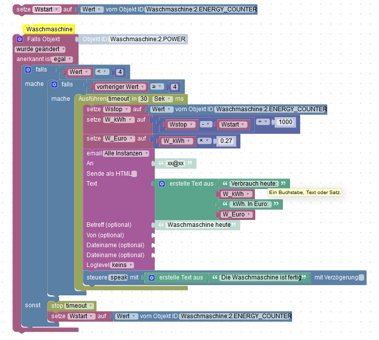

                                      daniello last edited by

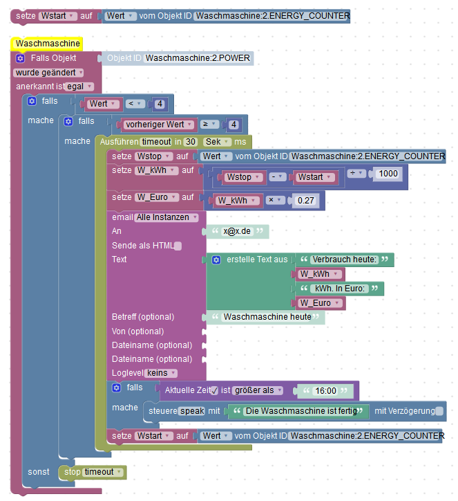

                                        @daniello:
                                        kommt grad so alle paar Minuten. Kein einziger Val ist über 0.3. `
                                        Aber auch nicht konstant. Deshalb die Abfrage erweitern auf
                                        falls Wert < 4 und vorheriger Wert >= 4
                                        EDIT: falls Wert < 4 falls vorheriger Wert >= 4
                                        @daniello:
                                        Und die W_kWh und W_Euro sind NaN (Not a Number) `
                                        Die Variable Wstart wurde sicherlich noch nicht initialisiert, da der sonst-Zweig noch nie erreicht wurde. Initialisiere die Variable <u>zusätzlich</u> außerhalb des Triggerblocks:
                                        setze Wstart auf Wert vom Objekt Waschmaschine:2.ENERGY_COUNTER
                                          Jan1 last edited by
                                          @paul53:
                                          @Jan1:
                                          Ohne den Stopp Timer würden nach 20 s und 50 s weitere Timer gestartet, der erste Timer würde weiterlaufen und nach 30 s fertig melden, der zweite Timer nach 50 s und der dritte Timer nach 80 s. `
                                          OK, jetzt weiß ich auch warum sich einige meiner Blocklys komisch verhalten, eigentlich logisch.
                                            Wie macht mann denn das mit dem vorherigen Wert? Ist das "letzte Änderung" ?
