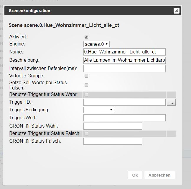

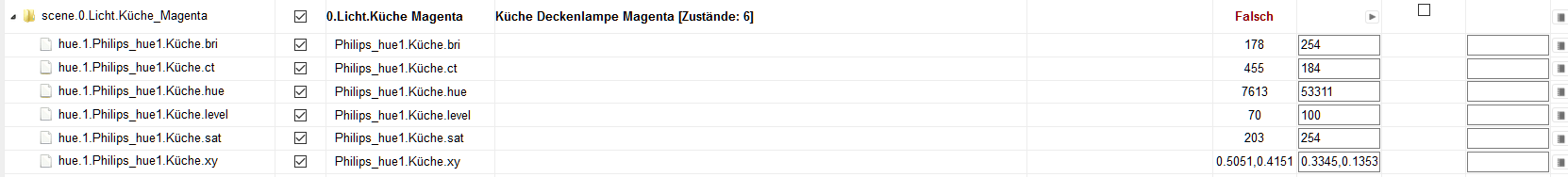

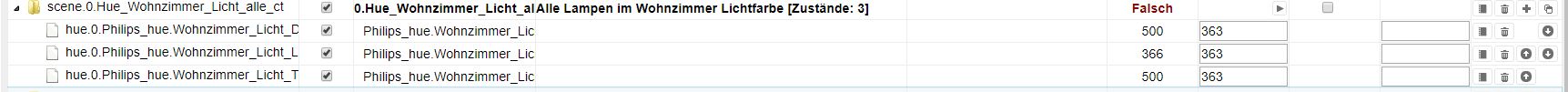

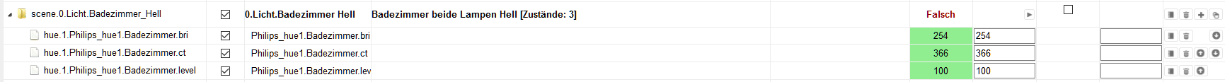

          @apollon77:
          Szenen Adapter sollte reichen.
          Gesendet vom Handy … `
          HI, danke. Das hatte ich auch schon probiert, hatte ich vergessen zu schreiben, und es hat nicht funktioniert, leider. Vielleicht habe ich mich im Szenen Adapter auch zu blöd angestellt, aber da habe ich es auch nicht hinbekommen.
          Den Logikwert on habe ich noch hinbekommen zu schalten, aber die Helligkeit oder der Weißwert konnten über den Szenen Adapter nicht gesteuert werden.

                Das Script habe ich schon seit einiger Zeit am Laufen. Ehrlich gesagt ist das Script der Grund warum ich nach dem suche, was ich hier suche. Denn das schalten der Szenen, über den Szenenadapter gruppiert, funktioniert über die erzeugten Datenpunkte, bei der Helligkeit oder dem Weißwert im Szenenadapter leider nicht.

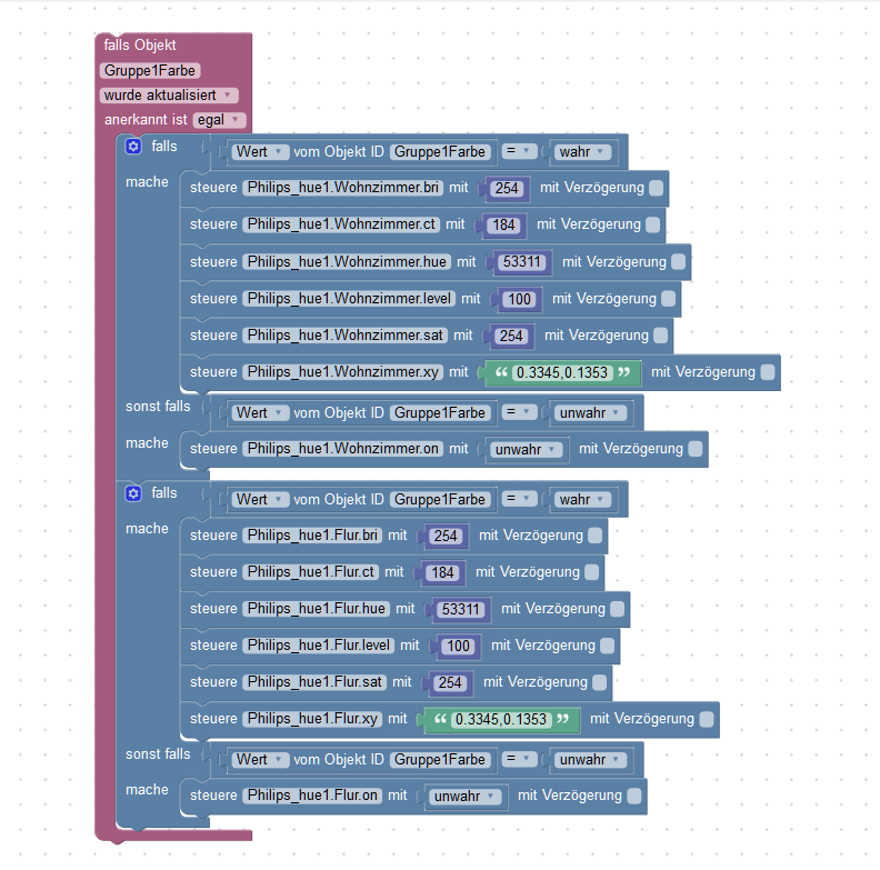

                    danke für die Unterstützung. Allerdings ist dies nicht was ich suche. So steuere ich einzelne "Räume" bereits. Ich möchte aber die Werte einzelner Räume zu einem Datenpunkt zusammen fassen, und dies dynamisch steuern. Diesen Räumen sind über die App schon die entsprechenden Lampen zugeordnert.
                    Beispiel:
                    hue.1.philips_hue.Wohnzimmerdecke.bri
                    hue.1.philips_hue.Wohnzimmertvwand.bri
                    hue.1.philips_hue.Wohnzimmerleselampe.bri
                    soll z.B. den Datenpunkt
                    Javascript.0.philips_hue.Wohnzimmer.bri
                    füllen, mit dem eingestellten Wert im VIS und alle Lampen syncron auf diesen Wert steuern.
