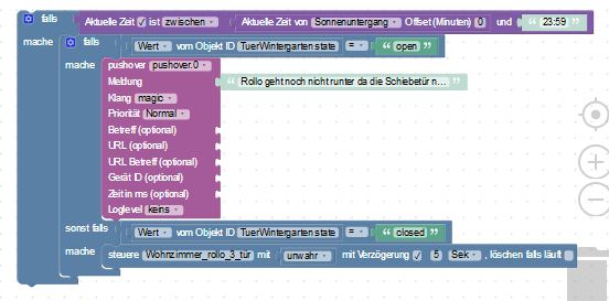

      habe mir schon diverse Threads angeguckt aber bekomme das nicht so hin.
      Ich möchte das das Rollo zwischen sonnenuntergang und 23:59 runtergeht wenn der TFK zu ist.
      und wenn er offen ist soll er mir eine Nachricht schicken und eben nicht schliessen.
      Das klappt soweit!
      Folgenes hätte ich noch gern:
      1. Zeitraum: zwischen Sonneruntergang und nächsten Tag Sonnenaufgang ( aber da gibts Probleme wegen dem Folge Tag nehme ich an)
      2. Falls die Tür dann geschlossen wird soll das Rollo mit einer Verzögerung von 5 Sek geschlossen werden. (hat nicht geklappt)
      3. Das Rollo soll morgens zu einer festen Zeit geöffnet werden.

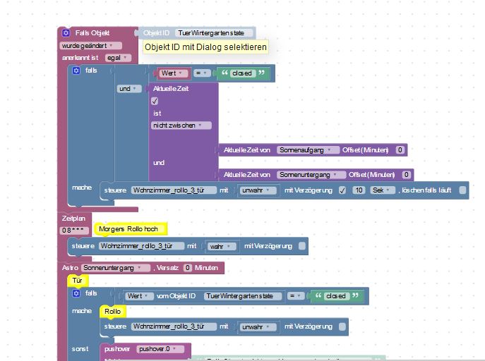

        paul53 last edited by
        @Belei:
        1. Zeitraum: zwischen Sonneruntergang und nächsten Tag Sonnenaufgang `
        Aktuelle Zeit ist <u>nicht zwischen</u> Aktuelle Zeit von Sonnenaufgang <u>und</u> Aktuelle Zeit von Sonnenuntergang
        @Belei:
        2. Falls die Tür dann geschlossen wird soll das Rollo mit einer Verzögerung von 5 Sek geschlossen werden. (hat nicht geklappt) `
        Es muss auf den Datenpunkt der Tür getriggert werden.
        @Belei:
        3. Das Rollo soll morgens zu einer festen Zeit geöffnet werden. `
        Es muss zum Zeitpunkt getriggert werden (Zeitplan).
        EDIT: Etwa so
        filename="Blockly_Rollo_Tür_nachts.JPG" index="0">~~
          Belei last edited by
          HAMMER 😮
          Wenn ich ein fertigen Blockly sehe verstehe ich die Logik deutlich besser.
          Ich wäre nie auf " nicht zwischen" Sonnenaufgang und Sonnenuntergang gekommen!
          Und überhaupt, dein code ist poesie 😄
          Werde das mal nachtippen, danke.

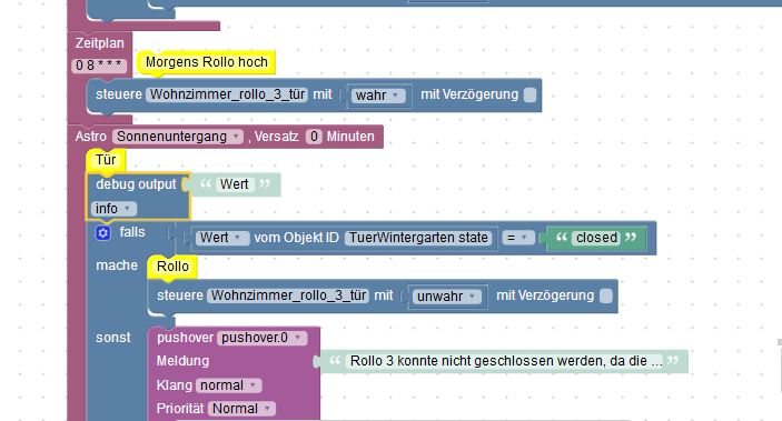

                  Habe den Code nachgebaut.
                  Ich hatte zum Zeitpunk Sonnenuntergang den TFK geöffnet und es kam eine Pushover!
                  Dann habe ich den TFK geschlossen aber das Rollo bleibt oben?

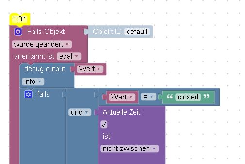

                    @Belei:
                    Dann habe ich den TFK geschlossen aber das Rollo bleibt oben? `
                    Wird dann tatsächlich der Wert "closed" geliefert. Das solltest Du mal Loggen (vor dem falls im Tür-Trigger):
                    debug output Wert

                          Den Debug-Block hast Du eingebaut und die Tür anschließend geschlossen ?
                            ähm jetzt ja. Aber wo soll jetzt was angezeigt werden? bzw muss ich noch im Blockly auf debug und Hilfe klicken?
                            Edit:
                            Oder meiste oben im ersten Block, der wäre doch eigentlich gerade aktiv?
                              Ein Loggen eines konstanten Strings "Wert" bei Sonnenuntergang liefert keine Information. Bitte so:
                              Dann siehst Du im Log unterhalb des Blockly-Fensters ob beim Schließen der Tür false oder closed übergeben wird.

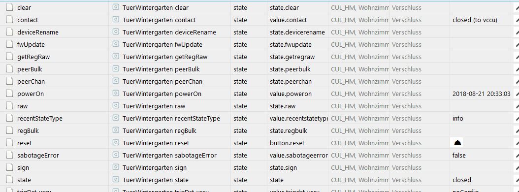

                                Wie sieht der Datenpunkt (Wert) der Tür im Reiter Objekte aus ? Vielleicht so ?
                                closed anstelle Aus ?
                                  mhhh UNDEFined
                                  21:33:12.285	[info]	javascript.0 script.js.common.Rollo_Wz_Tür_Schiebetür: setTimeout(ms=16007727)
                                  21:33:12.285	[info]	javascript.0 script.js.common.Rollo_Wz_Tür_Schiebetür: registered 1 subscription and 2 schedules
                                  21:34:22.893	[info]	javascript.0 script.js.common.Rollo_Wz_Tür_Schiebetür: undefined
                                  21:34:33.391	[info]	javascript.0 script.js.common.Rollo_Wz_Tür_Schiebetür: undefined
                                    siehe nächsten Beitrag.
                                      Ich habe ein Vermutung: Ist Wert eine Variable ? Dann ist undefined erklärbar.
                                      Wert muss eine Eigenschaft des Triggerdatenpunktes sein (Trigger-Blöcke).

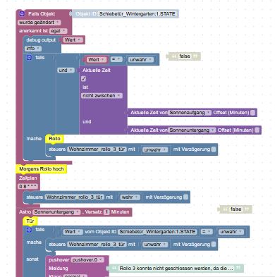

                                        Ich habe jetzt noch nicht neu importiert sonder tatsächlich die VARIABLE Wert geändert in Trigger/objectID-Wert.
                                        Und Debug ausgemacht, das Rollo ging runter. Steht zwar trotzdem was mit undefined aber es ging.
                                        22:23:52.148	[info]	javascript.0 script.js.common.Rollo_Wz_Tür_Schiebetür: undefined
                                        22:23:52.149	[info]	javascript.0 script.js.common.Rollo_Wz_Tür_Schiebetür: getAstroDate(pattern=sunrise, date=Sat Sep 29 2018 22:23:52 GMT+0200 (CEST)) => Sat Sep 29 2018 07:20:05 GMT+0200 (CEST)
                                        22:23:52.149	[info]	javascript.0 script.js.common.Rollo_Wz_Tür_Schiebetür: getAstroDate(pattern=sunset, date=Sat Sep 29 2018 22:23:52 GMT+0200 (CEST)) => Sat Sep 29 2018 19:06:07 GMT+0200 (CEST)
                                        22:23:52.149	[info]	javascript.0 script.js.common.Rollo_Wz_Tür_Schiebetür: setStateDelayed(id=rflink.0.channels.BrelMotor_2.BLIND_33, state=false, isAck=false, delay=10000, clearRunning=false)
                                        22:24:02.149	[info]	javascript.0 script.js.common.Rollo_Wz_Tür_Schiebetür: setForeignState(id=rflink.0.channels.BrelMotor_2.BLIND_33, state={"val":false,"ack":false})
                                          @Belei:
                                          Ich habe jetzt noch nicht neu importiert sonder tatsächlich die VARIABLE Wert geändert in Trigger/objectID-Wert. `
                                          Mehr habe ich auch nicht geändert. Kann also so bleiben.
