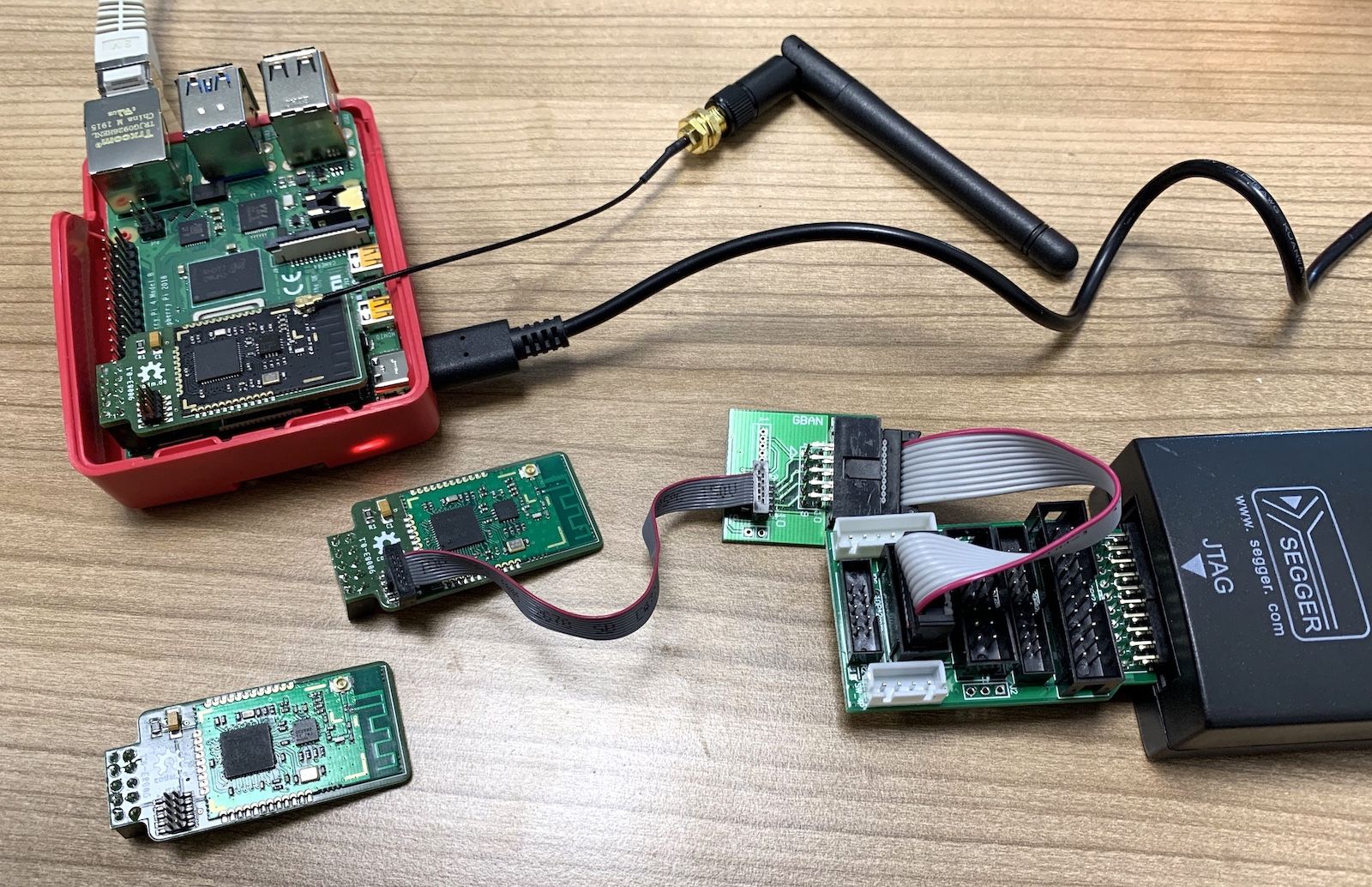

                                Hier ist mein Testaufbau auf der Arbeit mit CC2530+CC2592 und Router (auch CC2530+CC2592), gemappt mit zigbee2mqtt:
                                CC2538 sind heute in China bestellt, offiziell mit Zoll, Einführumsatzssteuer etc. und ich gucke nächste Woche nach dem passenden Programmer. Der Segger J-Link ist eventuell etwas zu kostspielig.
                                Dafür werd ich dann ne Platine bauen, wieder zum Aufstecken auf die GPIO-Leiste... bin irgendwie kein Fan davon, dass da immer was am USB rausbaumelt 😉

                                            So, CC2538 (inkl. CC2592) als Coordinator für die GPIO-Leiste des Raspberry Pi mit externer Antenne (oder PCB-Antenne) läuft 😄
                                            Damit müsste @arteck ja jetzt auch zufrieden sein 😉
                                            Benutzt habe ich die modkam.ru-Firmware für UART mit Z-Stack 3.0.x.
                                            Damit sollten also, laut Koenkk, 100 "Direct Children" und 200 "Routes" gehen.
                                            zigbee2mqtt:info  2020-08-03 14:56:03: Coordinator firmware version: '{"type":"zStack30x","meta":{"transportrev":2,"product":2,"majorrel":2,"minorrel":7,"maintrel":2,"revision":20200327}}'
                                            Muss noch die Größe des Footprints in meiner Eagle-Lib etwas korrigieren und mal schauen, ob ich die Sachen noch näher aneinander bekomme damit die Platine minimal kleiner werden kann. Der Tantalkondensator wird noch durch einen Aluminium-Polymer-Kondensator ersetzt.
                                            Die chinesischen CC2538-Module haben eine u.FL-Buchse für eine externe Antenne und eine PCB-Antenne. Um diese nutzen zu können, muss ein Widerstand geändert werden. Würde zwei Versionen anbieten, einmal mit PCB- und einmal mit externer Antenne.
                                            Freue mich auf euer Feedback.
