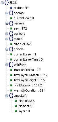

              paul53 last edited by
              @Xanaden:
              Die komplette ausgabe leutet: `
              Der http://jsonviewer.stack.hu/ zeigt Dir die Struktur.
