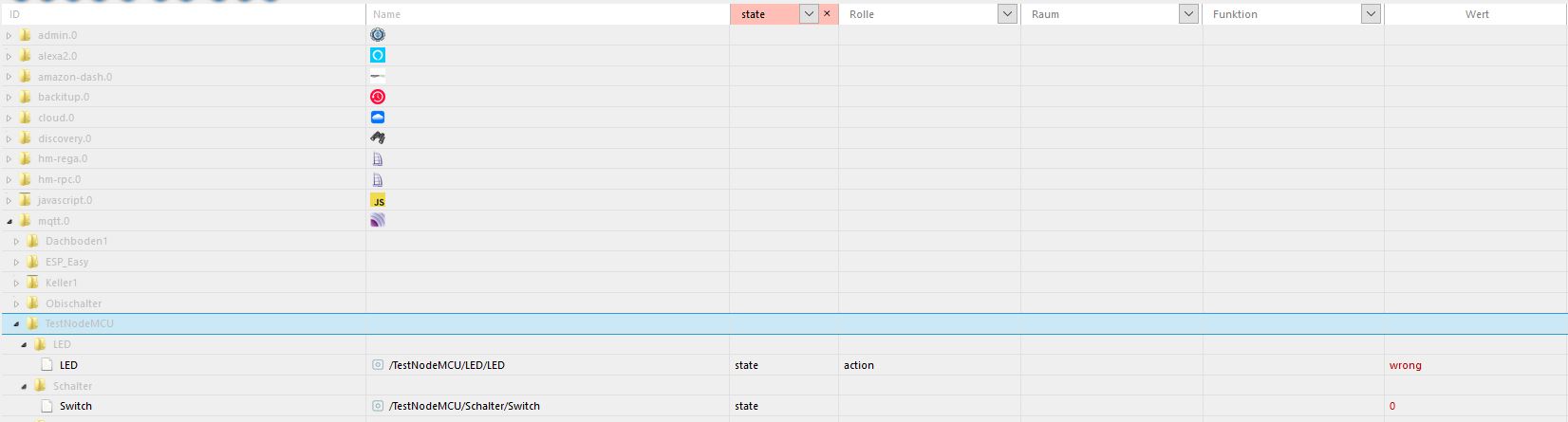

      so sehen meine Testobjekte aus.
      Ganz einfach, auf einem Nodemcu (espeasy) eine LED auf D6 und
      ein Schalter auf D4 (einfach ein Kabel auf Ground).
      Wenn ich das MQTT-Objekt mit unwahr oder null aktualisiere, passiert das:
      Wrong type of mqtt.0.TestNodeMCU.LED.LED: "object". Please fix, while deprecated and will not work in next versions.
      Kann jemand helfen?

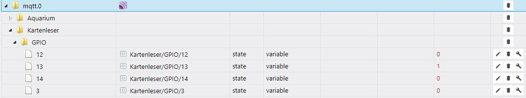

            Wenn man mit ioBroker GPIOs auf ESP-easy ansteuern will, muss man GPIO-Datenpunkte anlegen und diese ansteuern. Alles andere sind nur Rückmeldungen von ESP-easy. Sieht etwa so aus:

              @WaJoWi:
              gpio.JPG `
              Das funktioniert, danke !!
              Allerdings immer invers, egal was ich auch bei espeasy einstelle. kennst Du das auch?
