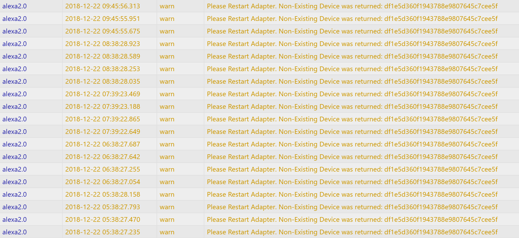

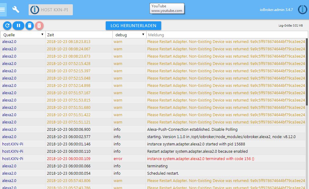

              Ich habe seit wochen das gleiche problem , im log wird mit immer wieder die warnung angezeigt:
              • apollon77
                apollon77 last edited by
                Die Meldung bedeutet das es Push-Daten für eine Device-ID gibt die der Adapter nicht kennt. AN sich wird bei einem neustart die Deviceliste neu gelesen und damit sollte so ein device hinzugefügt werden … scheinbar aber nicht immer 😞
