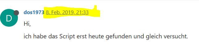

                dos1973 last edited by
                ich habe das Script erst heute gefunden und gleich versucht.
                Anrufername, Ampel und Zähler funktionieren.
                Die Werte rund um den Anrufbeantworter werden nicht gefüllt.
                ich habe eine Fritzbox 6490 cable mit FRITZ!OS: 07.01
                Nutze allerdings nicht den internen AB, sondern einen externen.
                gehts ggfs. daher nicht?

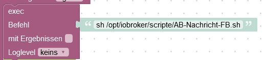

                                      So auch wenn schon länger her, hier mein Script um die Nachrichten vom AB der Fritzbox runterzuladen und damit zu konvertieren:
                                      #!/bin/bash
                                      IP="192.168.xxx.xxx"
                                      FBUID="Benutzername auf der FritzBox"
                                      SECRET="Dein Passwort"
                                      CHALLENGE=`wget --no-check-certificate -O - "http://$IP/login_sid.lua" 2>/dev/null | sed 's/.*<Challenge>\(.*\)<\/Challenge>.*/\1/'`
                                      CPSTR="$CHALLENGE-$SECRET"
                                      MD5=`echo -n $CPSTR | iconv -f ISO8859-1 -t UTF-16LE | md5sum -b | awk '{print substr($0,1,32)}'`
                                      RESPONSE="$CHALLENGE-$MD5"
                                      URL_PARAMS="username=$FBUID&response=$RESPONSE"
                                      SID=`wget --no-check-certificate -O - "https://$IP/login_sid.lua?$URL_PARAMS" 2>/dev/null | sed 's/.*<SID>\(.*\)<\/SID>.*/\1/'`
                                      JSON=`wget --no-check-certificate -O - --post-data "xhr=1&sid=$SID&lang=de&page=overview&xhrId=all&useajax=1&no_sidrenew=" --output-document /opt/iobroker/AB-Nachricht/ansage.wav "https://$IP/cgi-bin/luacgi_notimeout?<SID>&script=/lua/photo.lua&myabfile=/data/tam/rec/rec.0.000" 2>/dev/null`
                                      echo $JSON
                                      Bei jedem Login auf der FritzBox wird eine SID generiert, dise wird dem Script übergeben wird und man sich somit über das Script anmelden und die Nachricht somit in einem beliebigen Verzeichnis speichern kann.
                                      In meinem Beispiel wird immer die Nachricht "rec.0.000" runtergeladen und im Anschluss über den Adapter gelöscht. Somit hab ich immer nur eine Nachricht mit "rec.0.000" auf meiner Fritzbox vom
                                      aktuellen Anruf.
                                      Bei mir wird die Datei im Verzeichnis "/opt/iobroker/AB-Nachricht/ansage.wav" gespeichert. Das kann jeder gerne selbst anpassen.
