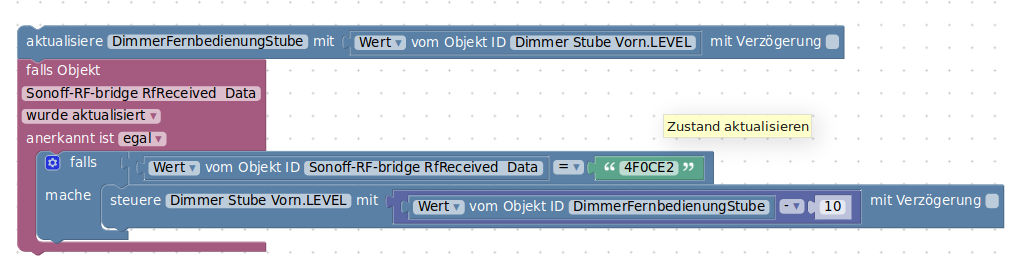

      ich möchte meinen Dimmer per Fernbedienung steuern (bzw. erstmal nur runterdimmen).
      Bei jedem Tastendruck 10%. Folgendes habe ich versucht:
      Leider aktualisiert sich die Variable DimmerFernbedienungStube nicht.
      Einmal gesetzt dimmt sie zwar 10% runter, bleibt dann aber auf dem alten Wert.
      Ohne Variable habe ich es auch versucht (Wert von Objekt LEVEL. - 10%)
      Dann dimmt er immer auf 0.
      Was mache ich falsch ?

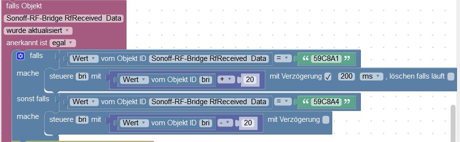

        5076_2018_10_01_15_41_51_window.png na wie auch, die hat ja kein Trigger. Wenn das so lösen willst, dann muss mit dem "binde" Block arbeiten.
        Das ist übrigens mein Blockly mit dem ich in 20% Schritten dimme 😉

          grobi79 last edited by
          hat geklappt, Danke!!
