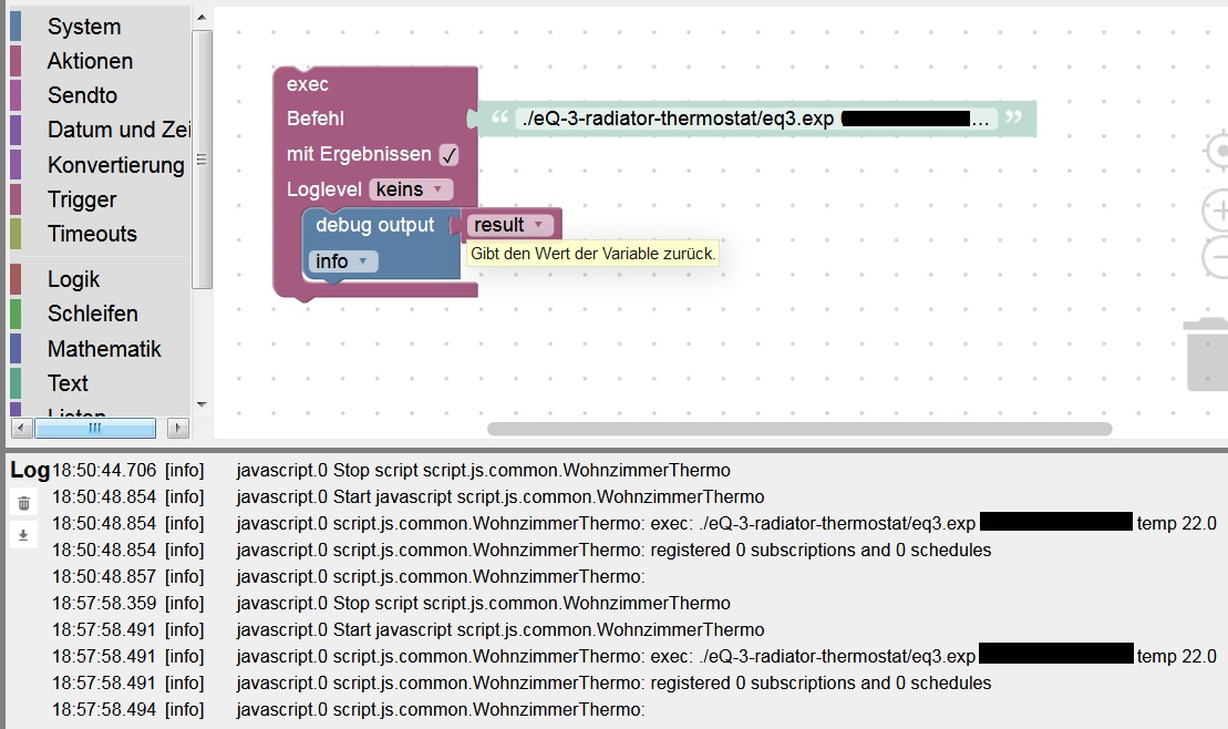

          Unter Instanzen habe ich nun zuerst "Erlaube das Kommando "exec"" aktiviert.
          Danach habe ich versucht den Befehl "./eQ-3-radiator-thermostat/eq3.exp <macadresse>temp 20.0" in dem Blocky einzubetten… und danach habe ich das Skript probeweise über den "Play-Button" gestartet....leider ohne Erfolg. Er schaltet nicht das Thermostat.
          Was meint ihr ist da noch falsch?
          Freue mich auf eure Antworten.</macadresse>

            • Dutchman
              Setze Mal den Haken bei mit Ergebnis und Dan darunter einen debug Block mit der Variable result
              • G
                gato last edited by
                hier das Logfile aus ioBroker…

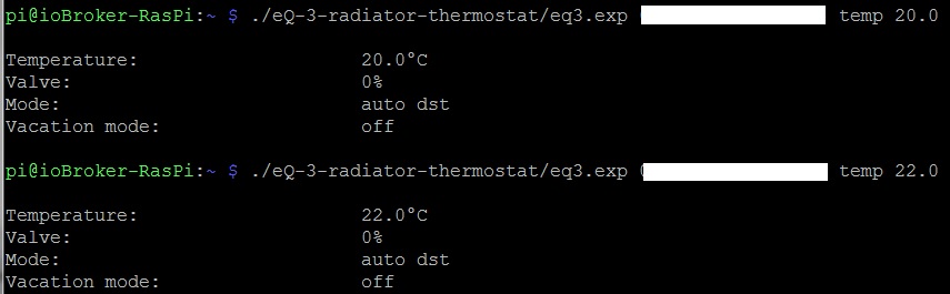

                In Putty (siehe Bild mit schwarzem Hintergrund) kann ich das Skript so ausführen und die Verbindung zum Thermostat funktioniert. Er gibt sogar die Rückmeldung, das er den Wert gesetzt hat.

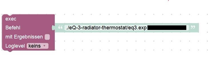

                        Was ich zwischenzeitlich herausgefunden habe, ist dass es definitiv am Pfad bzw. an dem spez. Befehl liegt.
                        Meine Gegenprobe mit dem Befehl: wall "test" funktionierte mit dem gleichen Blockly Aufbau.
                        Weis jemand von euch wie ich den Pfad "./eQ-3-radiator-thermostat/eq3.exp <macadresse>temp 20.0" anpassen muss, damit er mit iobroker kompatibel ist?</macadresse>

                          • Matzebhv
                            Matzebhv last edited by
                            @DennisK:
                            Weis jemand von euch wie ich den Pfad "./eQ-3-radiator-thermostat/eq3.exp <macadresse>temp 20.0" anpassen muss, damit er mit iobroker kompatibel ist?</macadresse> `
                            Laut deinem Screenshot liegt das Script im Homedir von root.
                            "/root/eQ-3-radiator-thermostat/eq3.exp <macadresse>temp 20.0"

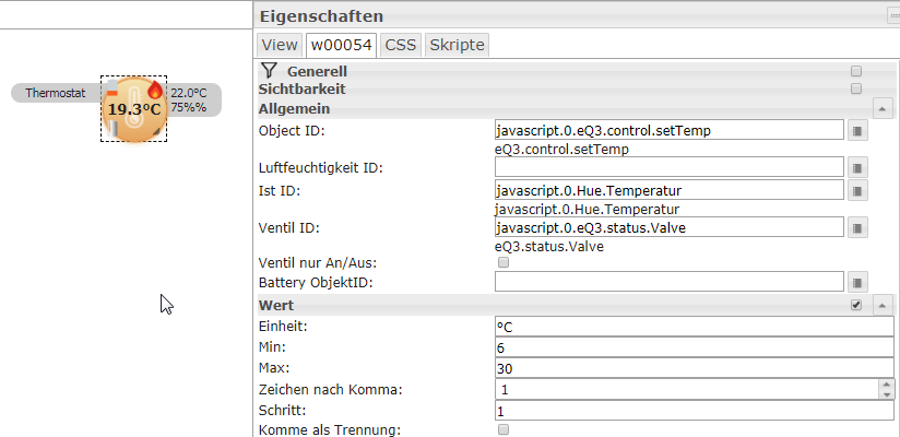

                                In VIS solltest du eigentlich alle States aus dem Skript als Button oder als anderes Objekt einfügen können. Zum Beispiel mit dem hqWidget "Inner Temperature". Dort kann man die Zieltemperatur und den aktuellen Ventilstatus anzeigen. Und wenn du einen Sensor dafür hast, auch die aktuelle Temperatur. Und ein paar Stati aus dem Skript kann man auch als Signalbilder nutzen, zB ob der Boostmodus an ist, die Batterie leer ist oder das Fenster offen ist.

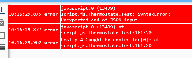

                                            @kr4mb3
                                            Hi kr4mb3, ich versuche gerade dein eq3 Skript im ioBroker einzubinden. Erstmal vielen Dank, dass du dir die Mühe gemacht hast und dein Skript zur Verfügung stellst. Ich habe deinen Code als Java Script importiert, MAC und Pfad geändert und gestartet. Das eQ3 Objekt und seine Eigenschaften tauchen dann auch in der Objektansicht auf, aktualisieren sich aber nicht.
                                            Auf Befehle reagiert das Thermostat leider auch nicht.
                                            Wenn ich die Heckie Befehle manuell ausführe, läuft es.
                                            Folgende Fehlermeldungen bekomme ich:
                                            Ist das Problem bekannt?
                                            Schonmal vielen Dank!
