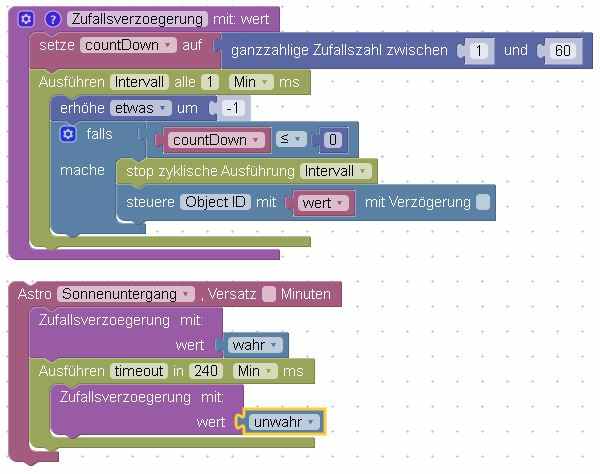

      ich möchte gerne über ein Sonoff Schaltmodul und IoBroker eine Lampe bei Sonnenuntergang ,zufällig, innerhalb von 60 Minuten einschalten.
      Nach ca. 4 Stunden soll die Lampe wieder innerhalb von 60 Minuten zufällig ausgeschaltet werden.
      Leider habe ich in den Foren nichts passendes gefunden. Schön wäre es, wenn das Programm mit Blockly programmiert ist. (kenne mich leider nicht mit Java aus…) Danke schon mal für die Mühe.

          @etproject:
          zufällig, innerhalb von 60 Minuten einschalten. `
          Prinzip in Blockly:
          Zufallswert (in Minuten): ganzzahlige Zufallszahl zwischen 0 und 60 (Mathematik-Block)
          Diesen Wert per Ausführen Intervall alle 1 Minute runterzählen bis 0.
          Etwa so.
          filename="Blockly_SU_plus_Zufallsverzögerung.JPG" index="0">~~
          EDIT: Korrektur etwas –> countDown

              Leider funktioniert das Programm nicht.Folgendes wird im LOG angezeigt:
              javascript.0 2018-10-02 17:04:02.707 info script.js.common.SonuZufall: registered 0 subscriptions and 1 schedule
              javascript.0 2018-10-02 17:04:02.702 info Start javascript script.js.common.SonuZufall

                  Habe das Blockly Scipt von paul53 benutzt.
                    paul53 last edited by
                    Sorry, mein Fehler: Falsche Variable. Bitte ändern etwas –> countDown
                    erhöhe countDown um -1

                      Habe countDown > -1 eingegeben . Sonoff schaltet jetzt ein und aus, aber nicht zufällig. Eigentlich immer zur vollen Minute.

                        @etproject:
                        Habe countDown > -1 eingegeben `
                        So, wie im https://forum.iobroker.net/viewtopic.php?f=21&t=17344#p181708 ?

                          So wie im Bild. Oder habe ich es an der falschen Stelle geändert.
                            @etproject:
                            Oder habe ich es an der falschen Stelle geändert. `
                            Ja. Sieh das korrigierte Blockly an:
                            falls countDown <= 0

                              Habe -1 eingegeben. Jedoch keine Funktion.
                                erhöhe etwas um -1

                                  Es funktioniert!!! 😄 Danke für die Mühe und Geduld!!!
