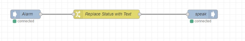

      ich habe mir einen Flow gebastelt, der mir bei einer Änderung eines Objektes (SysVar Werteliste) den Wert über Speak auf meinen Echos ausgibt.
      Das funktioniert soweit auch, allerdings steht hinter den Werten (intern-scharf, extern-scharf) die Werte 0 & 1.
      Also sagt Alexa statt intern scharf einfach null oder eben eins bei extern scharf.
      Wie kann ich nun in einem Flow den Wert 0 & 1 mit einem Text verknüpfen, so dass ich als Ausgabe nicht 0 sondern intern scharf erhalte?
        rewenode last edited by
        Schwer zu sagen, ohne deinen konkreten Flow zu kennen;-)
        Nach deinen Angaben würde ich wahrscheinlich das Change-node dafür nutzen.
          LibertyX82 last edited by
          Der ist nicht sehr komplex 🙂
          Aber Danke für den Tip.
          So funktioniert das 🙂
            Hc-Yami last edited by
            Es gibt einen Node namens "debug", dieser ist grün. Davon kannst du zwei in deinen Flow ziehen, doppelt draufklicken und dann dort alle Kästchen anhaken. Danach kannst du direkt im Flow sehen welcher aktuelle Status sich entlang des Flows bewegt.
            Generell sollte dein Flow so aber funktionieren, sofern der Change Node richtig ist.
