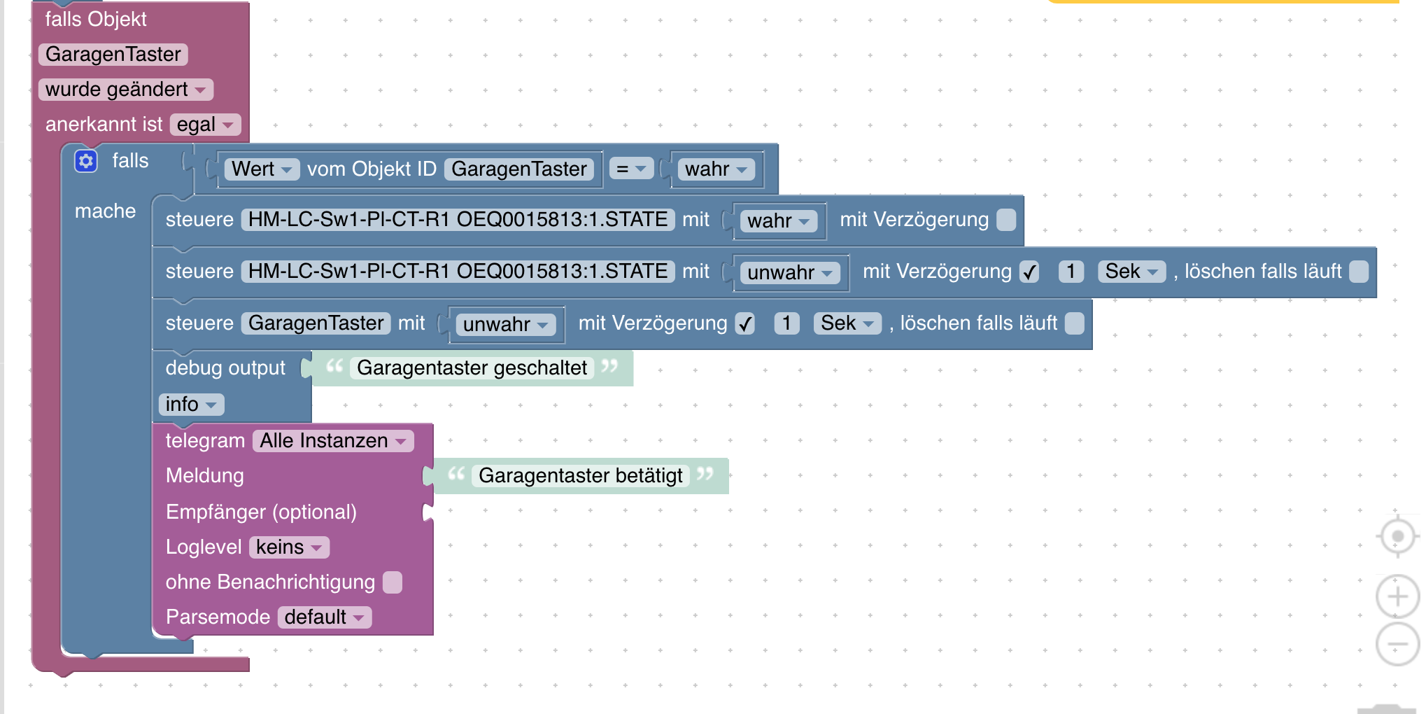

      ich benötige mal wieder eure Hilfe. Ich möchte mit Hilfe eines Skriptes einen Wert für X-Sekunden auf "true" setzen. Anschließend muss er wieder auf false gesetzt werden.
      Hintergrund dieser Aktion ist die Steuerung für mein Garagentor. Der Schaltaktor gibt dem Tor bei "true" den "Öffnen/Schließen" Befehl. Der Wert muss dann anschließend wieder auf "false" gesetzt werden, sonst kann ich das Tor nicht mehr steuern. Wie würde das das Blockly Skript hierfür aussehen?

        mameier1234 last edited by
        ich habe das bei mir mit dem Garagentor so gemacht…

          Hallo Martin,
          mensch, so einfach manchmal. Darauf bin ich gar nicht gekommen. Danke dir! 🙂

            Ich habe gerade mal ein Testskript gebaut. Es funktioniert auch alles soweit gut, allerdings erscheint im LOG ein Error. (siehe Screenshot)
