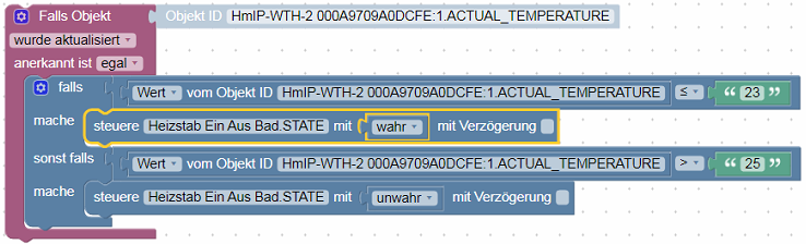

      Ich habe mal versucht das Blockly Script von Dennis Schimmer bei mir in einer vereinfachten Weise nachzustellen, allerdings mit HmIP Komponenten.
      Mein Problem dabei ist, es funktioniert einfach nicht.
      Ich weiß langsam nicht mehr wo ich den Fehler suchen soll, obgleich das Script ja eigentlich extrem Simpel ist.
      Kurze Erklärung dazu:
      HmIP Wandthermostat-IST_Temperatur ist der Trigger, HmIP-Steckdose ist der EIN/AUS.
      Der Einfachheit halber hab ich es wie Dennis am Anfang mit absoluten Werten versucht, aber auch schon mit einem selbst definierten Datenpunkt.
      Wo ist das Problem: Der State vom HmIP Aktor reagiert nicht auf das Skript.
      Die verbindung zur CCU3 funzt aber garantiert, denn manuell kann ich von False auf True schalten und umgekehrt und die Information wird auch übergeben.
      Kann mir jemand sagen was hier im Argen liegt, bin mit meinem Latein am Ende.
      BTW: Kann ich prüfen, ob ein Skript eigentlich funktioniert, außer im Feldversuch?
      Bitte um Nachsicht, bin noch komplett am Anfang, Danke
      anbei noch ein Screenshot vom Blockly und der Code.
      Bitte, Bitte um Hilfe. Danke Markus

        paul53 last edited by
        @attmax:
        HmIP Wandthermostat-IST_Temperatur ist der Trigger, HmIP-Steckdose ist der EIN/AUS. `
        Weshalb verwendest Du keine Direkt-Verknüpfung zwischen HmIP WT und HmIP Steckdose ? Der WT enthält den benötigten 2-Punkt-Regler.
          attmax last edited by
          @paul53:
          @attmax:
          HmIP Wandthermostat-IST_Temperatur ist der Trigger, HmIP-Steckdose ist der EIN/AUS. Weshalb verwendest Du keine Direkt-Verknüpfung zwischen HmIP WT und HmIP Steckdose ? Der WT enthält den benötigten 2-Punkt-Regler.
          Weil ich so gut wie alles über den Iobroker steuern möchte.
          Habe aber das Problem bereits gelöst.
          Die Ursache lag am Javascript Adapter. Es war der neue V3.7.0 installiert und der dürfte noch buggy sein.
          Zurück zum V3.6.4 und alles läuft.
