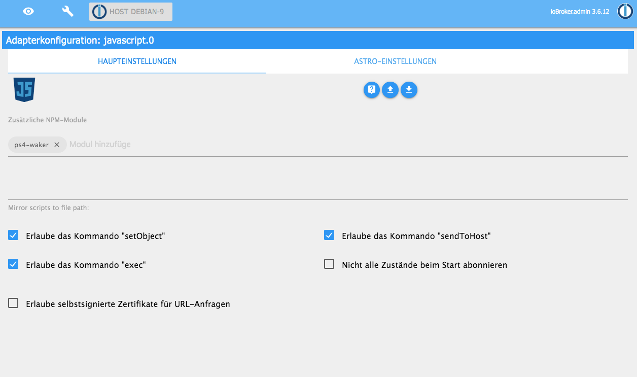

      Benötigte Adapter:
      • Logitech Harmony Adapter
      • JavaScript Adapter + NPM Modul ps4-waker
      • Yahka
      • Spotify-premium Adapter
      PS4 mit Harmony Aktivität starten/über HomeKit starten
      Da das Harmony Hub die PlayStation 4 nicht einschalten kann sondern nur per Bluetooth steuern, kommt hier das NPM Modul „ps4-waker“ zum Einsatz. Dieses NPM Modul muss auf dem Raspberry installiert. Danach in den JavaScript Adapter eingetragen.
      Somit kann mit dem Befehl über die Konsole ps4-waker konfigurieren (mit der PlayStation verbinden).
      Und danach in einem Script mit
      exec("ps4-waker");
      ausgeführt werden.

                    • N
                      noaboa @kimbel55 last edited by
                      Guten Morgen @kimbel55 und @denjo
                      @denjo Leider habe ich deine Beitrag nicht gesehen.
                      Wo versuchst du den PS4-Waker zum laufen zu kriegen?
                      Ich hab den Javascript Adapter installiert und im Tab "Instanzen" diesen geöffnet nun sollter dort eine Titel mit Feld stehen "Zusätzliche NPM-Module" dort einfach "ps4-waker" eintragen und der Adapter kann per Javascript angesprochen werden unter dem Tab "Script" kannst du neue Scripte anlegen und laufen lassen. Meine Scripts habe ich oben gepostet, diese müsst ihr allerdings noch auf eure Szenen im Harmony anpassen(Button: "ID Einfügen" wenn ein Skript geöffnet ist. Die Scripte laufen, sind aber nicht perfekt allerdings mit meinem Wissenstand damals für mich Zufriedenstellen.
                      Mittlerweile denke ich würde einiges anderst machen wenn ich sie nochmals schreiben müsst aber da ich Home Assistant am testen bin, werde ich diese wahrscheinlich nicht umschreiben ausser Home Assistant kann dies nicht oder ist nicht so zuverlässig wie ioBroker. Aber bisher schaut es sehr gut aus und da ich auch noch meinen eigenen Voice Assistant (Mycroft.ai) bauen möchte, muss ich fast zu Home Assistant wechseln.
