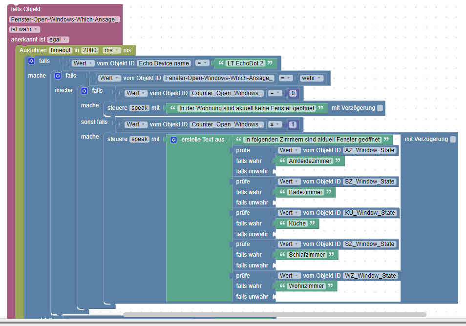

      ich bin gerade dabei eine abfrage zu erstellen, womit alexa mir sagen kann, welche fenster in der wohnung geöffnet sind.
      das funktioniert soweit auch ganz gut, das einzige problem, was jetzt noch besteht: alexa redet ohne punkt und komma…
      was bedeutet, ich müsste nach jedem objekt, der dame eine kurze atempause spendieren.
      nur leider kann ich in blockly bei dem block "erstellen text aus" keine timeouts hinzufügen..?!
      oder etwa doch.. nur leider weis ich nicht wie und würde mich freuen, wenn ihr mir da weiter helfen könnt.
      danke und gruß
      ltsalvatore

        Wenn ich mich richtig erinnere löst ein "Komma" nach einem Wort eine kurze Pause aus.

          Wenn ich mich richtig erinnere löst ein "Komma" nach einem Wort eine kurze Pause aus. `
          :lol: :lol: :lol:
          das war ja einfach 🙂
          hätte ich in der schule mal aufgepasst 😄
          danke.. das hat prima geholfen!
          edit:
          hm.. irgendwie.. redet alexa immer noch wie ein wasserfall…
          gibt es nicht vielleicht doch noch ne möglichkeit nen timeout dort einzubauen?
          • Neuschwansteini
            Neuschwansteini last edited by
            versuch mal ein Semikolon, das ist zwar für was anderes gedacht, aber setzt ne gute Pause 🙂

              @ilovegym:
              versuch mal ein Semikolon, das ist zwar für was anderes gedacht, aber setzt ne gute Pause 🙂 `
              juchuuu… jetzt passt es 100%
