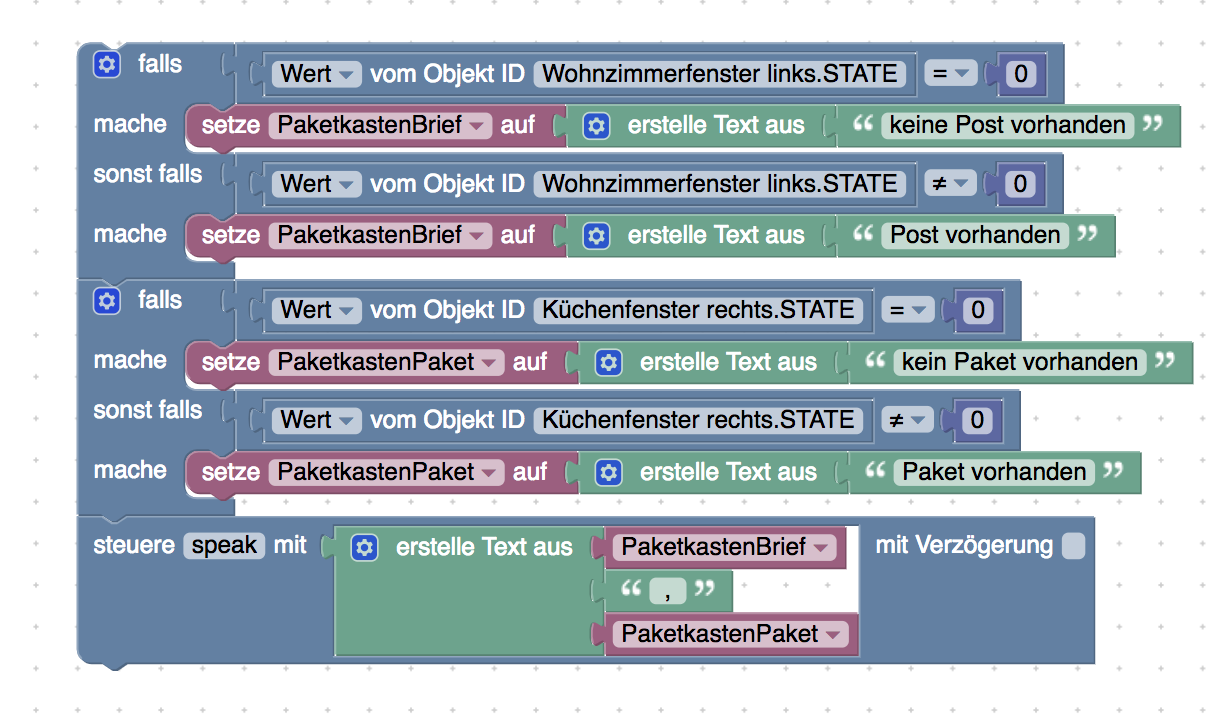

            Komme nicht weiter. Die Alexa soll als erstes die geöffneten Fenster ansagen dann die Lichter und dann den Paketkasten.
            Irgendetwas stimmt nicht mit dem Blocky.
            Alexa sagt nur die Fenster und die Lichter aber nicht mehr. Muss ich das anderes zusammen setzen?

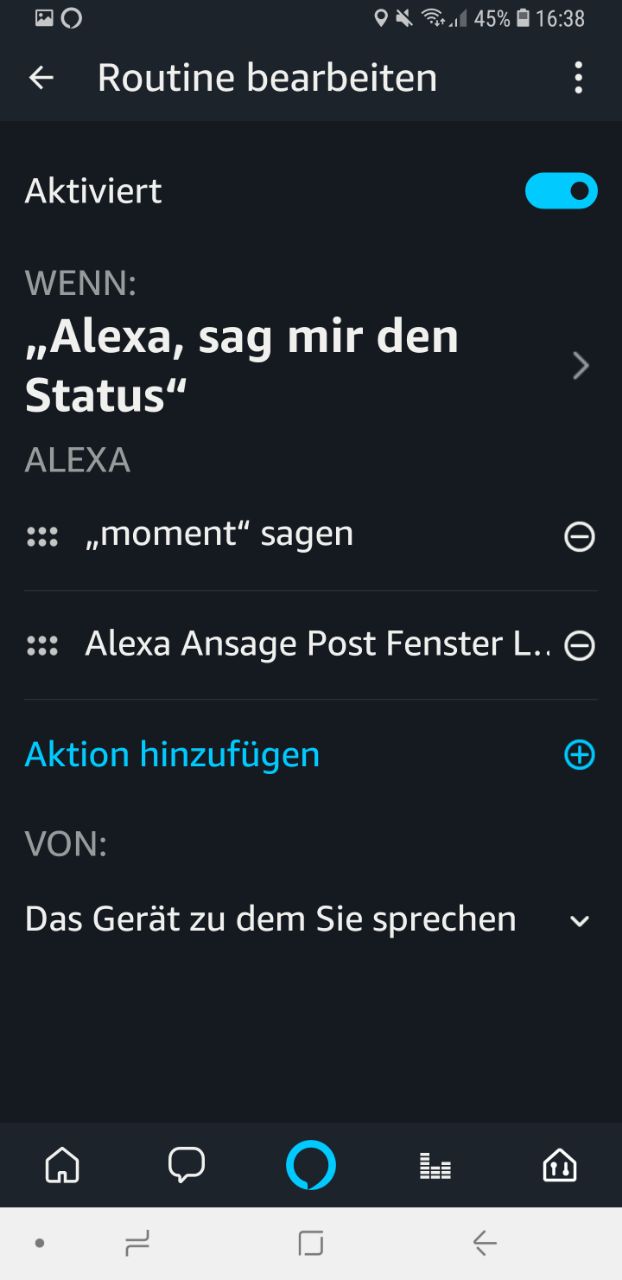

                  knudel20 last edited by
                  Mein Trigger kommt von der Routine von der Alexa App.
                  Aber wie arbeitet iobroker die 3 Abfragen nacheinander ab.?

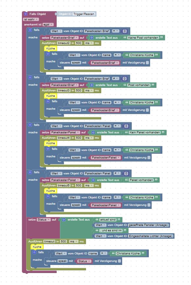

                    • apollon77
                      apollon77 last edited by
                      dslraser hat aber echt … in deinem Blockly Auszug ist kein Trigger drin. Der Code würde also nur beim Skrip-Start einmalig ausgeführt werden.
                      Auch wenn eine Routine triggert muss in Blockly ein Trigger baustein da sein. Oder hast DU den im Bild absichtlich weggelassen?
                      Reihenfolge: So wie du es aneinandergebaut hast von oben nach unten wird geprüft.

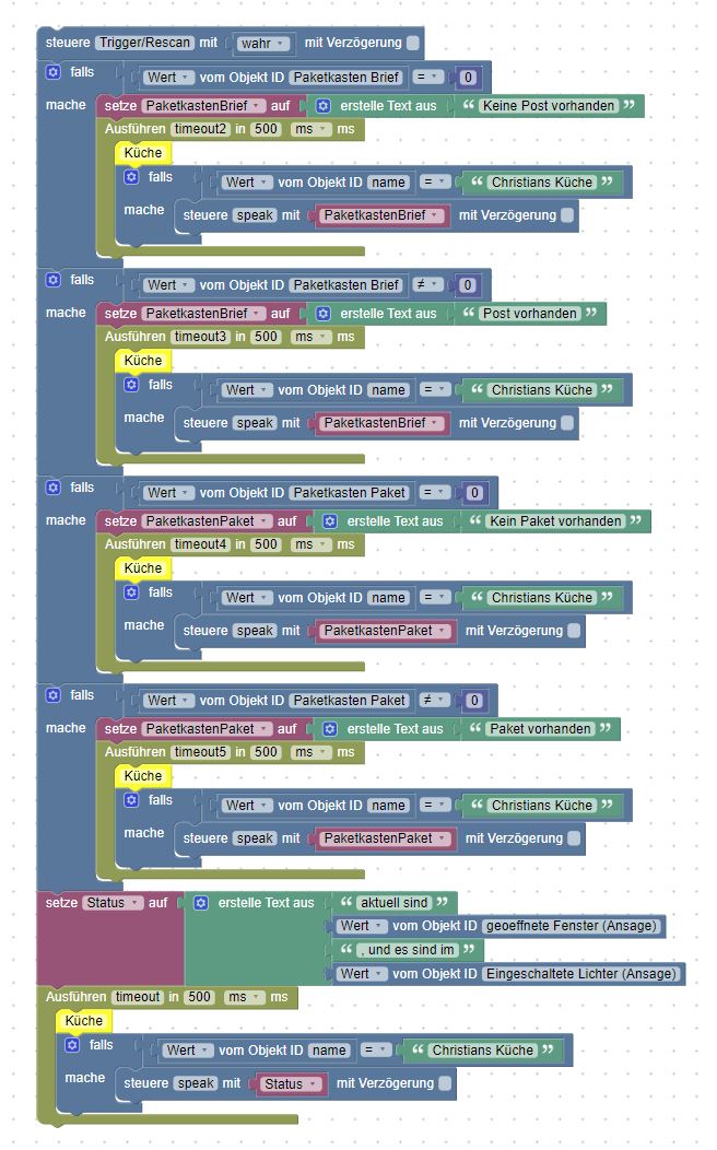

                        Ich hab jetzt den Trigger eingefügt und jetzt macht Alexa nichts mehr.
                        Hab ich das so falsch verstanden.

                          versuche es mal so auf zu bauen. Bei mir werden die Post und das Paket angesagt…Den Rest fügst Du mit der gleichen Logik ein.
                          Speak nimmst Du aber nur einmal, da fügst Du dann Deine anderen Ausgaben ein (Zahnrad von erstelle Text aus anklicken)

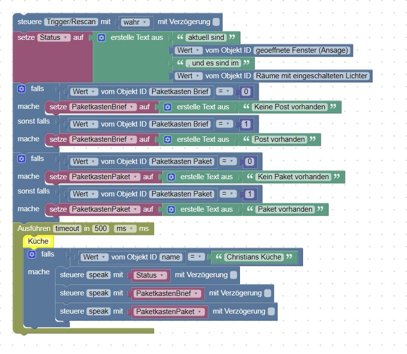

                            Hier habe ich mal ein Blockly Beispiel was funktioniert.
                            Hier der Blockly Export: Ich habe nur zwei Echos zum testen eingefügt
                            <xml xmlns="http://www.w3.org/1999/xhtml"><block type="on_ext" id="FwpO*V-x`wJmvTc2g7;5" x="-238" y="87"><mutation items="1"></mutation>

                            Danach einmal im Cloudadapter nachsehen ob der Datenpunkt Alexa Ansage Post Fenster Licht da ist.
                            Dann lässt Du Alexa neue Geräte suchen mit: Alexa, suche neue Geräte.
                            Dann erstellst Du eine Routine, beispielsweise so:
                             ![3822_rotine.jpg](/assets/uploads/files/3822_rotine.jpg)
                            Wenn Du noch Fragen hast, dann frage einfach.
