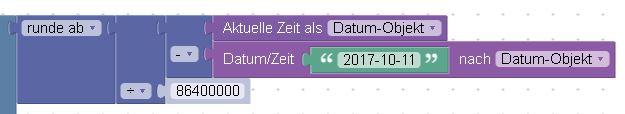

      Ich möchte gerne die Differenztage zwischen einem festen Datum und den heutigen Datum berechnen.
      z.B.
      StartDate: 11.10.17
      TodayDate: 03.10.18
      Differenz: 357 Tage
      Aus meiner Sicht müsste ich die Variable LastDays jetz nur noch richtig konvertieren bzw. Umrechnen. Aber genau hier hängt es bei mir 😐
      Bin dankbar um jede Hilfe 😉
        paul53 last edited by
        @BobBruni:
        LastDays jetz nur noch richtig konvertieren bzw. Umrechnen. `
        Durch die ms eines Tages dividieren: LastDays / 86400000
              So erhält man das richtige Ergebnis:
                BobBruni last edited by
                Vielen Dank, Paul! So klappts! 😄
                  bigd-73 last edited by
                  ich bin irgendwie zu blöd um das Blockly aus dem Bild zusammenzubauen.
                  Könnte mir bitte jemand den Code zum Import posten?
                  Mario
                    Homoran Global Moderator Administrators @bigd-73 last edited by
                    @bigd-73 sagte in [Gelöst] Blockly - Differenz zwischen zwei Daten berechnen:
                    Wo hängt's denn?
                    Wieweit kommst du?
                    Matze1976 1 Reply Last reply Reply Quote 0
                    • Matze1976
                      Matze1976 @Homoran last edited by
                      @Homoran Ich finde die ganzen Bausteine nicht mal ^^
                        Homoran Global Moderator Administrators @Matze1976 last edited by
                        @Matze1976 Geh mal einfach nach der Farbe:
                        blau = Mathematik
                        lila= Zeit
                        Achtung! viele Bausteine ändern ihr Aussehen, wenn man im enthaltenen Pulldown eine andere "Aufgabe" auswählt
                        • Matze1976
                          @Homoran ich habe die einzelnen geteilt und minus nicht
                            @Matze1976
                            dann nimm die langen und klicke in der Mitte mit der rechten Maustaste drauf
                            Im Kontextmenü nimmst du dann "externe Eingänge"
                            • Matze1976
                              @Homoran uffff, den kannte ich noch nicht, danke

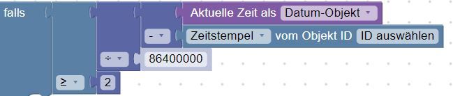

                                JohnnyBahama @paul53 last edited by
                                @paul53 Ich versuche mit deinem Beispiel einen Abgleich hinzubekommen.
                                Aber irgendwie will das nicht so richtig. Ziel ist es, dass nach 48 std (2 Tage) der Trigger ausgelöst wird.
                                  paul53 @JohnnyBahama last edited by
                                  @JohnnyBahama:
                                    JohnnyBahama @paul53 last edited by JohnnyBahama
                                    @paul53 Probiere ich aus. Danke dir.
