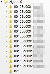

      in meiner Hütte verwende ich - wie vermutlich die meisten hier - eine wachsende Anzahl von Sensoren, die bei mir unter Zigbee laufen. Um nicht jedesmal alle relevanten Scripte händisch anpassen zu müssen, wenn mal wieder ein Sensor hinzukommen, suche ich nach einer Möglichkeit, alle Sensoren unter zigbee.0 per Blockly/Javascript zu ermitteln.
      So sieht das Ganze im Admin/Objekte aus:
      Habt Ihr nen heissen Tipp für mich, wie ich das mit ioBroker-internen Mitteln (Blockly/JS) realisieren kann?
      Thx!

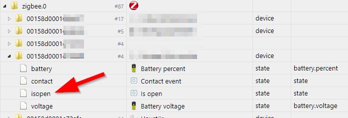

              Javascript-Einsteigerfrage: wie kann ich auf die Werte der einzelnen Zigbee-Devices (z.B. beim Xiaomi Fensterkontakt "isopen") innerhalb des Scripts zugreifen? Peile momentan einfach noch nicht, wo ich die Struktur auslesen kann…

                    @Frickelmaster:
                    den Status "isOpen" (=Fenster offen) auslesen. `
                    const dps = $('zigbee.0.*.isopen');
                    dps.each(function(id, i) {
                        if(getState(id).val) {
                           // Aktion, wenn Fenster offen

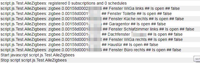

                      Hab jetzt ne Kombination aus Enums vom Dutchman (heel erg bedankt!) und den Vorschlägen von Paul als "best-of"-Sampler gebastelt.
                      Das Ding macht jetzt genau das, was ich möchte - es liest die zigbee-Fensterkontakte aus und spuckt den Status "Is open" aus.
                      `const dps=getObject('enum.functions.fensterkontakte').common.members;
                      for(let i = 0; i < dps.length; i++) {
                          const zigstatus=$(dps[i]+".*");
                          zigstatus.each(function(id,j) {
                              statusname=getObject(id).common.name;
                              if (statusname == "Is open") {
                                  dpsname=getObject(dps[i]).common.name;
                                  statuswert=getState(id).val;
                                  log(dps[i]+" ## "+dpsname +" ## "+statusname +" ## "+statuswert);
                       ![4642_zigbee-fensterkontakte.jpg](/assets/uploads/files/4642_zigbee-fensterkontakte.jpg)
                      Da ich momentan im Büro hocke, bin ich ganz froh, dass alle Fenster und Türen den Status "Is open = false" haben  :D[/i][/i][/i]
