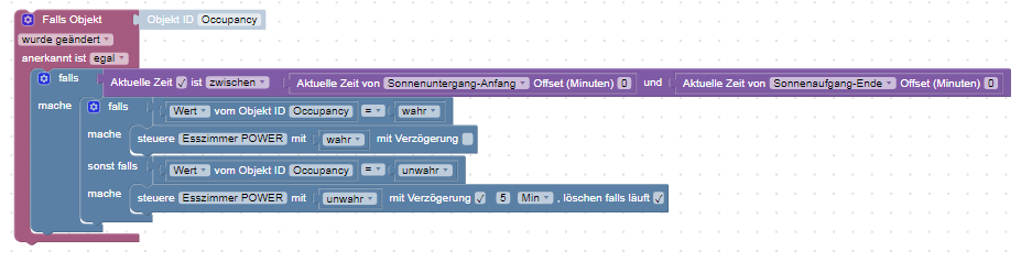

      was mache ich falsch, dass bei mir die Intervalle zwischen Sonnenuntergang und Sonnenaufgang nie funktionieren wollen.
      Ersetze ich Aktuelle Zeit von Sonnenuntergang und Aktuelle Zeit von Sonnenaufgang mit einer definierten Uhrzeit, dann funktioniert es.

        Die Suche im Forum funktioniert wohl nicht ?
        Lösung:
        Aktuelle Zeit ist <u>nicht zwischen</u> Aktuelle Zeit von Sonnenaufgang-Ende und Aktuelle Zeit von Sonnenuntergang-Anfang
          homecineplexx last edited by
          wenn du es umstellst, und sagst die aktuelle zeit ist nicht zwischen Sonnenuntergang-Anfang und Sonnenaufgang-Ende, dann funktioniert es.
          er nimmt nämlich für beide Astrozeiten den selben Tag her.
          oder du läßt es so mit ist "zwischen", aber dann mußt bei Sonnenaufgang-Ende hinten 720 minuten (12 Stunden) eingeben, damit du auf den nächsten Tag kommst
            maxpd last edited by
            @paul53:
            Lösung:
            Aktuelle Zeit ist <u>nicht zwischen</u> Aktuelle Zeit von Sonnenaufgang-Ende und Aktuelle Zeit von Sonnenuntergang-Anfang `
            Doch, da bin ich auch schon drüber gestolpert.
            Jetzt habe ich es aber erst mit der Begründung von homecineplexx verstanden. Zuvor dachte ich ich hätte die Themen der anderen Topics falsch verstanden.
            Danke!!
