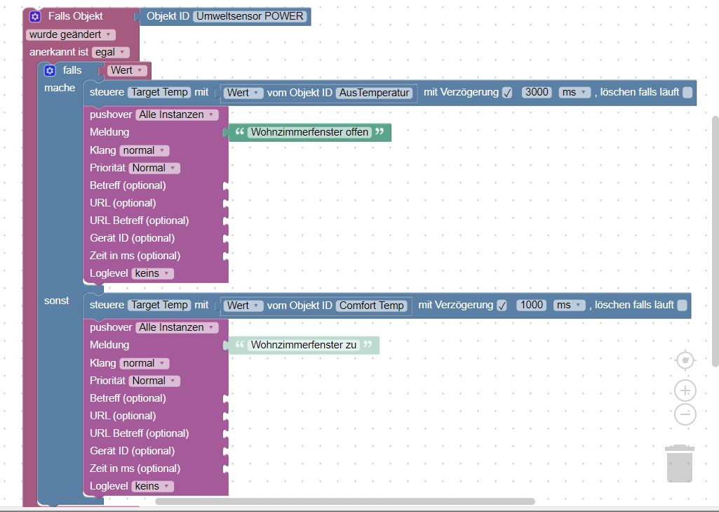

                          Der erste Teil stimmt
                          Falls Objekt Fensterkontakt…
                          Dann solltest du aber (wie bei mir zu sehen) eine "falls" Funktion einfügen.
                          Falls "Wert"
                          steuere Thermostat.SetTemperature mit Wert (Zahl) 5
                          sonst
                          steuere Thermostat.SetTemperature mit ControlMode
                          steuere Boost mode

                              Mach mal im unteren Abschnitt den Block mit dem zweiten Trigger raus. Den hast du ja schon oben und brauchst den also kein zweites mal
                              Im Grunde läuft die Abfage so:
                              Wenn Fensterkontakt wird "true", dann
                              Aktion 1 (5°C)
                              sonst (logischerweise nicht "true")
                              Aktion 2 (17°C)
                              Ich würde auch behaupten das du den BOOST Mode gar nicht benötigst.
                              Normalerweise werden die Thermostate zu 100% aufgemacht bis die Solltemperatur erreicht ist. Von daher dürfte der Boost nichts bringen.
                              Also versuche doch zunächst mal den Block so wie ich ihn geschrieben habe ohne den Schnickschnak dazu und schaue ob das dann so wie gewünscht läuft. Wenn du dann immer noch Boost benötigst kann man den ja noch einbauen. Aber der zweite Trigger muss raus.

                                          paul53 last edited by
                                          @mandragora:
                                          Wenn ich jetzt das Fenster öffne wir der HKT nicht auf 5 sondern gleich auf 17 Grad eingestellt. `
                                          Ich vermute mal, dass Wert eine Variable ist und nicht - wie erforderlich - die Eigenschaft Wert des Triggerdatenpunktes ? Haben beide leider die gleiche Farbe in Blockly.
