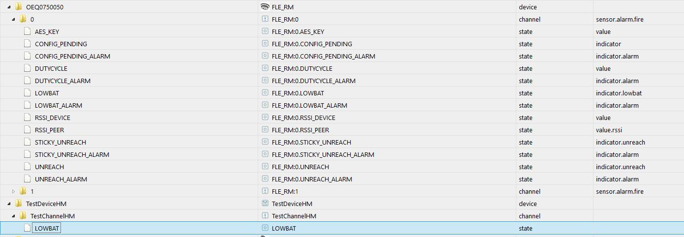

      könnt Ihr mir etwas auf die Sprünge helfen, wie sich das Schlüsselwort "channel" beim $ Selektor auswirkt (z.B. var cacheSelectorLOWBAT = $('channel[state.id=*.LOWBAT]'); ).
      Konkret:
      1. Warum findet $('[state.id=.LOWBAT]') auch Teilstrings also z.B. den state "LOWBAT_ALARM", aber $('channel[state.id=.LOWBAT]') findet nur den exakten match "LOWBAT".
      2.1. Ich habe zu Testzwecken in der Objekte Übersicht eine Struktur angelegt mit Device - Channel - State (TestDeviceHM.TestChannelHM.LOWBAT). Warum wird dieser State nicht gefunden? Auf dern ersten Blick scheint kein Unterschied zu einem durch den ADapter angelegeten HomeMatic State zu bestehen.
      Vielen Dank und Gruß
      Dirk_H

          @Dirk_H:
          Warum wird dieser State nicht gefunden? `
          Hast Du nach dem Erzeugen des Datenpunktes die Javascript-Instanz neu gestartet ? Da der JS-Adapter alle Objekte puffert, müssen neue Objekte erst in den Puffer geschrieben werden.
            Dirk_H last edited by
            @paul53:
            Hast Du nach dem Erzeugen des Datenpunktes die Javascript-Instanz neu gestartet ? Da der JS-Adapter alle Objekte puffert, müssen neue Objekte erst in den Puffer geschrieben werden. `
            Damit ist Punkt 2 schon mal geklärt, Danke!!
