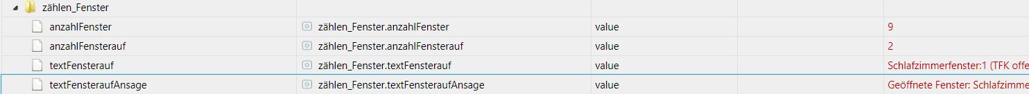

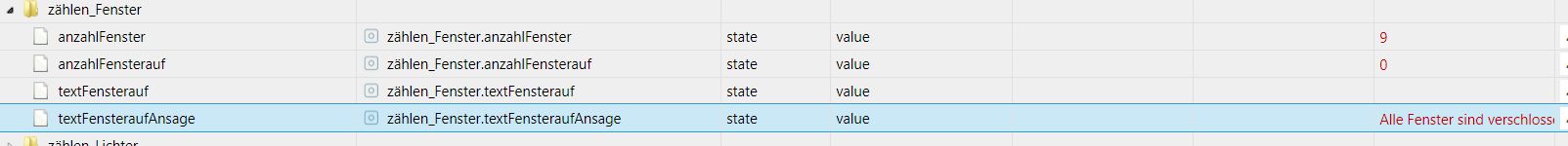

      ich habe mal eine Verständnisfrage. Ich setze IObroker in der Version 3.4.7 ein und habe damit auch keine Probleme (eigentlich). Ein Script bei mir gibt aber immer den falschen Wert zurück und somit eine falsche Meldung. Ich habe das Script laufen, welches die offenen Fenster im Haus zählt. Das Script selber läuft auch ohne Probleme. Im Object sehe ich die aktuellen Werte und alle stehen auf 0 und die Fenster sind geschlossen. Erstelle ich nun ein Script und wähle z.B. aus, dass ich den Wert von den Fenster auslesen möchte, zeigt er mir immer an das ich aktuell 2 Fenster geöffnet habe. Ist das normal das ich in der Script-Auswahl andere Werte sehe als dem aktuellen Status?

        Ja leider, das Pop-up zeigt nicht immer den aktuellen Wert.
        Wen du wissen möchtest was das Script auslöst am besten den Wert im Log ausspucken Dan sieht das das Script den richtigen
