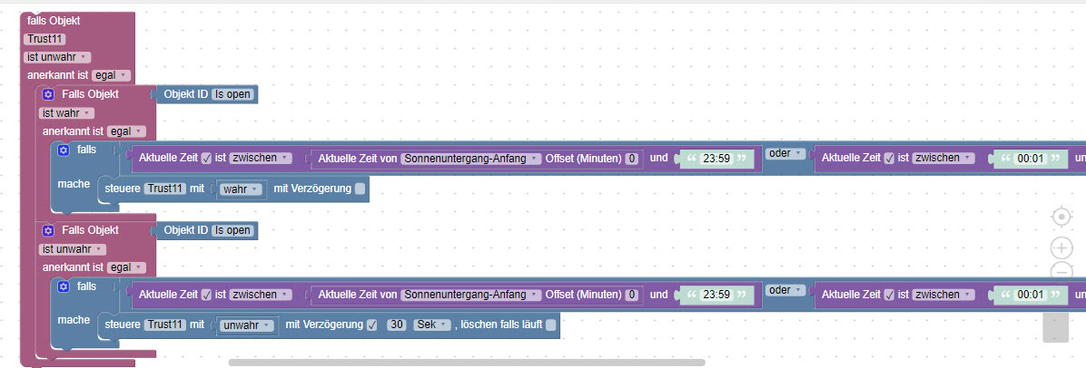

              denjo last edited by
              hab das jetzt so gebaut, klappt das??? kann das erst testen wenn die sonne untergeht

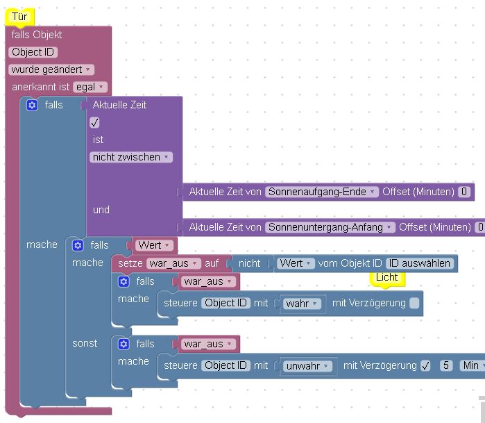

                paul53 last edited by
                Vorschlag:
                  Nee das klappt gar nicht aber danke
