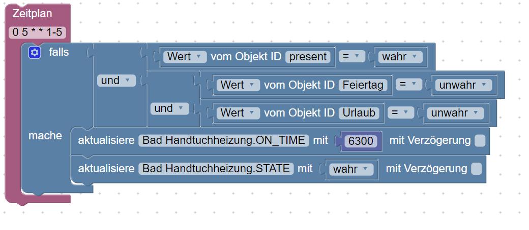

          Mein Skript soll folgendes machen:
          An einem Wochentag zu bestimmten Zeit überprüfen: Anwesend, kein Feiertag, kein Urlaub.
          Dann Einschaltdauer setzen und Aktor aktivieren.
          (Erster Screenshot).
          Der Trigger löst wunderbar aus und die Datenpunkte werden gesetzt. Aber der Aktor geht nicht an!?

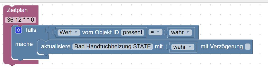

          Ich habe es dann mit einer vereinfachten Variante versucht. Einfach nur zu einer bestimmten Zeit anschalten.
          Auch hier: STATE wird auf true gesetzt, aber der Aktor geht nicht an!

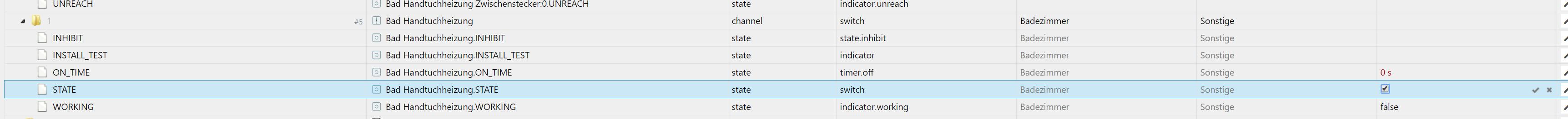

          Wenn ich in den Objekten den STATE manuell auf true setze, dann geht der Aktor an:
          Ich frage mich, ob ich überhaupt ein Skript-Problem habe. Denn das tut ja eigentlich was es soll. Nur das Ändern des Datenpunkts durch das Skript bewirkt nichts.
          • apollon77
            apollon77 last edited by
            Aktualisiere ist falsch. Du musst den „steuere“ Baustein nehmen wenn du was steuern willst.

              ak1 last edited by
              @apollon77:
              Gesendet vom Handy … `
              Oh je, … Das hätte ich wohl auch selber merken können.
              Das war es natürlich. Vielen Dank!
