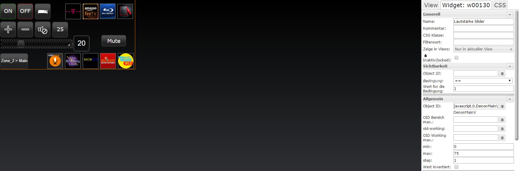

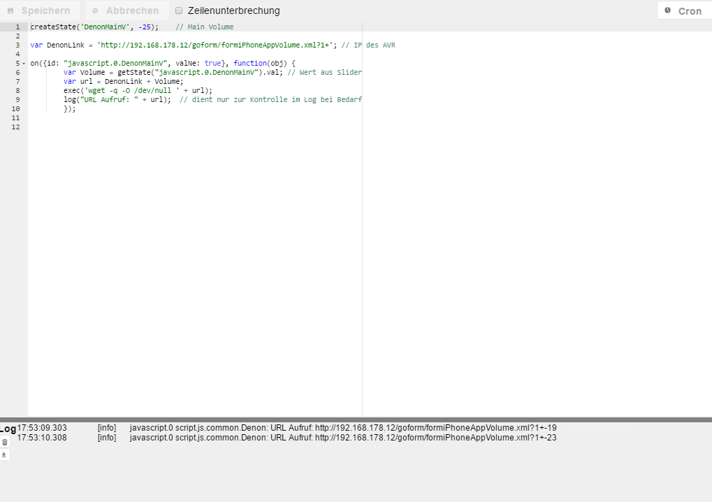

                      Hab jetzt die Lösung um die Lautstärke über einen Slider zu steuern:
                      createState('DenonMainV', 25);    // Main Volume
                      createState('DenonZoneV', 35);    // Zone 2 Volume
                      createState('DenonCommand', 0);   // Sontige Commandos
                      var DenonLink = 'http://19x.16x.178.xx/goform/formiPhoneAppDirect.xml?'; // IP des AVR
                      on({id: "javascript.0.DenonMainV", valNe: true}, function(obj) {
                              var Volume = getState("javascript.0.DenonMainV").val; // Wert aus Slider
                              var url = DenonLink +"MV" + Volume;
                              exec('wget -q -O /dev/null ' + url);
                              // log("URL Aufruf: " + url);  // dient nur zur Kontrolle im Log bei Bedarf
                      on({id: "javascript.0.DenonZoneV", valNe: true}, function(obj) {
                              var Volume = getState("javascript.0.DenonZoneV").val; // Wert aus Slider
                              var url = DenonLink +"Z2" + Volume;
                      on({id: "javascript.0.DenonCommand", valNe: true}, function(obj) {
                              var Command = getState("javascript.0.DenonCommand").val; // Commando übernehmen
                              var url = DenonLink + Command;
                      Und dann einfach den State "javascript.0.DenonMainV" über den Slider steuern. So kann man sich den aktuell gewählten Wert auch gleich anzeigen lassen. Welcher Wert beim Einschalten gesetzt ist, kann ich noch nicht auslesen…
                      Update vom 05.01.15. 21:00 Uhr
                      • Main und Zone2 funktionieren
                      • beliebige Commandos lassen sich über String übertragen
                      • Screenshots
                      Die beliebigen Commandos einfach durch setzen des States übertragen, z.B.
                      Mainzone Zone2
                      Power an PWON Z2ON
                      Power off PWSTANDBY Z2OFF
                      Volume Set MV25 (0-80) Z225
                      Sleep Main SLP10 (1-120) Z2SLP10

                                      michi050 last edited by
                                      @Brati
                                      Hallo, ich habe Dein Skript auf die Bedürfnisse meines Denon X4000 zur Regelung der Lautstärke umgeschrieben. Mehr brauche ich derzeit zur Steuerung des Gerätes nicht. Der URL-Befehl wird richtig in die Variable geschrieben, allerdings kommt der Http-Befehl nicht am Receiver an. Was mache ich falsch?
                                      Gruß Michael
                                        Brati last edited by
                                        @michi050
                                        Dann müsstest du mal dein Script posten. Der Link wird aus dem Wert und Befehl zusammengefasst. Du kannst ihn ja im Log mal ausgeben lassen. Ich kann mir das aber erst Montag anschauen…
                                        Hab sowieso in letzter Zeit viel rumprobiert und kann jetzt den Power Status, Volume, Quelle und Quellinfos (Artist, Song, Sender) auslesen.
                                        Grüße Brati
                                        von unterwegs gesendet.
                                          Hallo Brati,
                                          anbei mein geändertes Skript.
                                          Gruß Michael
                                            Der Link wird falsch zusammengestellt. Nimm mal 1+ weg und der Wert ist bei mir positiv.
