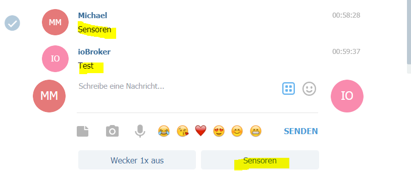

          Der Telegram Adapter sagt mir nachdem ich den Button angeklickt habe: Ich verstehe "sensoren" nicht

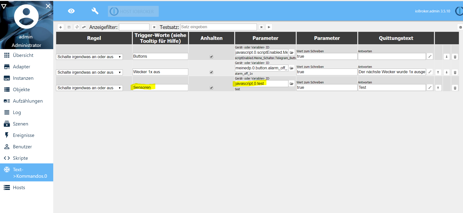

          Muss ich noch ein Text-Kommando dazu anlegen. Das habe ich probiert und versucht das Skript aufzurufen. Er schaltet dann aber nur das Skript aus oder ein. Aber ausgeführt wird es nicht.
            Mitch last edited by
            Jetzt habe ich den Button unter text2command angelegt und starte das Script.
            Die Fehlermeldung ist verschwunden.
            Ich glaube das Problem hängt mit idbutton zusammen. Was ist das genau? Die Beschriftung, wie ich sie oben verwendet habe.
            Oder was anderes?

                Warum stelle ich mich so blöd an. Das was du mir geschrieben hast, habe ich verstanden. Ich habe mal Screenshots angehängt, da ich es denke ich jetzt logisch gebaut habe, aber es noch nicht funktioniert.
                Der Auslöser wird auf yes (true) gesetzt, aber das Script wird nicht ausgeführt.
                Screenshots in umgekehrter Reihenfolge.
