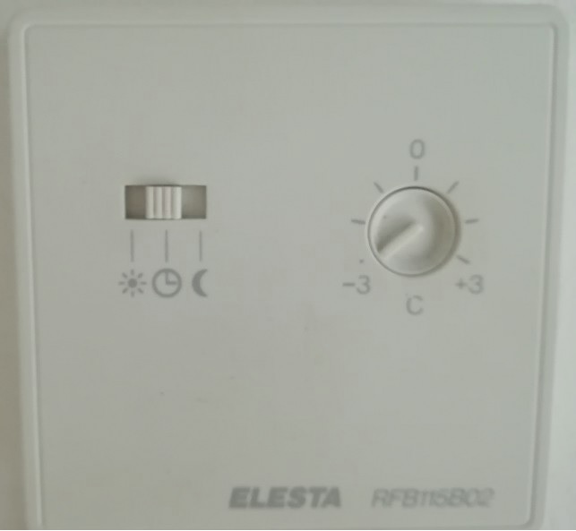

      Das hier ist meine zentrale Heizungssteuerung für meine Gaskessel, welche im Vorzimmer sitzt.
      Könnte man sowas umbauen, damit es SMART (ioBroker tauglich) ist? Wie?
      Wäre über Hilfe sehr dankbar.
      lg

        Was willst du denn erreichen? In die Brennersteuerung direkt einzugreifen ist verboten/gefährlich.
        Wenn Du an die Raumfernsteuerung willst:

          ich möchte einfach gerne, dass ich quasi den Gaskessel Smart mache.
          -) Sprich ich möchte prinzipiell ein/ausschalten (das hab ich mittlerweile mit einem Sonoff und der Stromzufuhr erreicht).
          -) und das 2te das ich gern erreichen würde, wäre den Poti (-3°C bis +3°C) smart zu machen. Damit ich dies auch noch steuern kann.
          aber null Ahnung wie
            stimezo Forum Testing last edited by
            Um das Anzubinden müsstest Du den Poti in der Steuerung lahmlegen und einen digitalen verwenden.
            Steuerung dann via Arduino oder ESP8266 etc. und Kommunikation via simpleAPI oder MQTT.
            Der könnte dann mittels eines Relais auch den Sonnoff erstzen.
