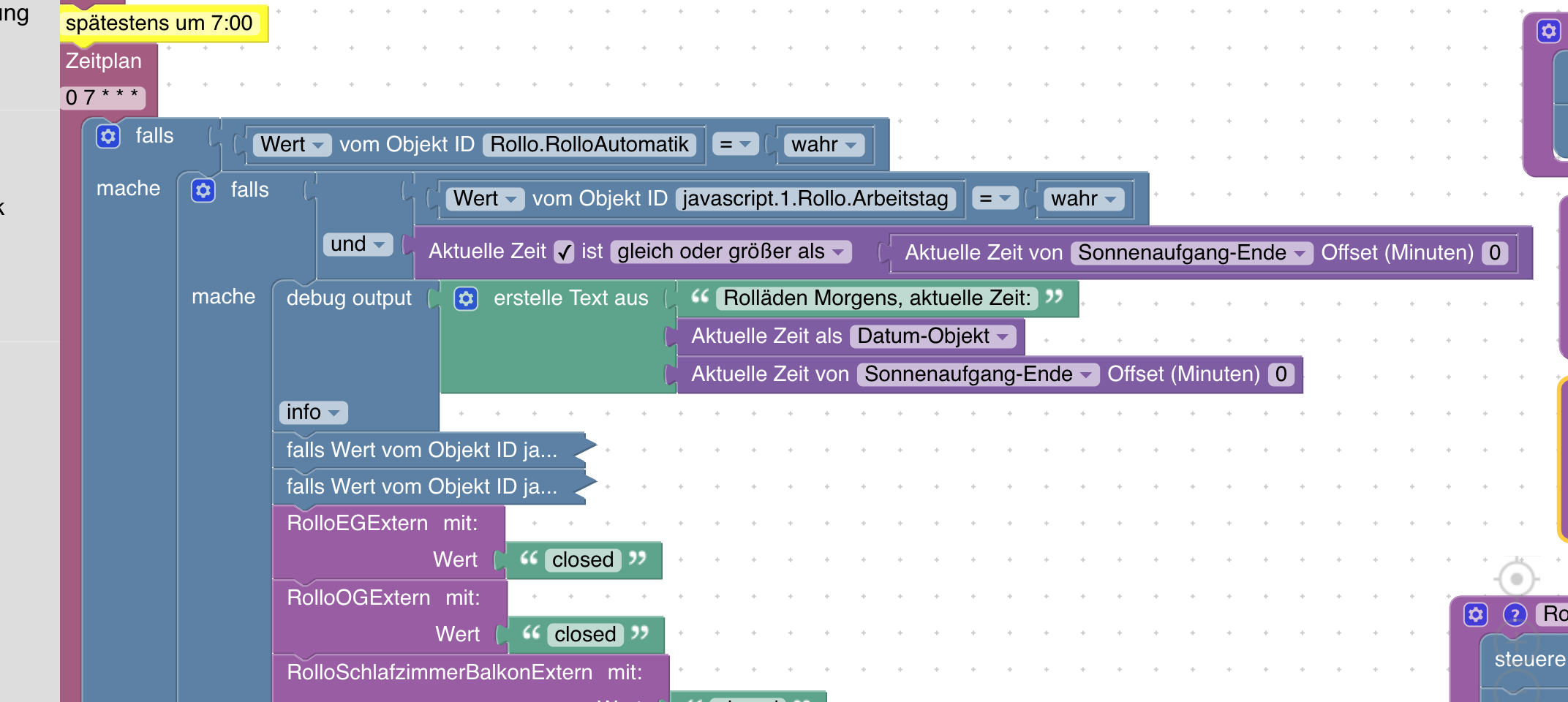

          Bei mir wird geprüft, ob Sonne da ist, aber es passiert nix vor 7.00
          und um 7.00 werden sie dann auf jeden Fall hochgefahren… (wenn Arbeitstag usw...)

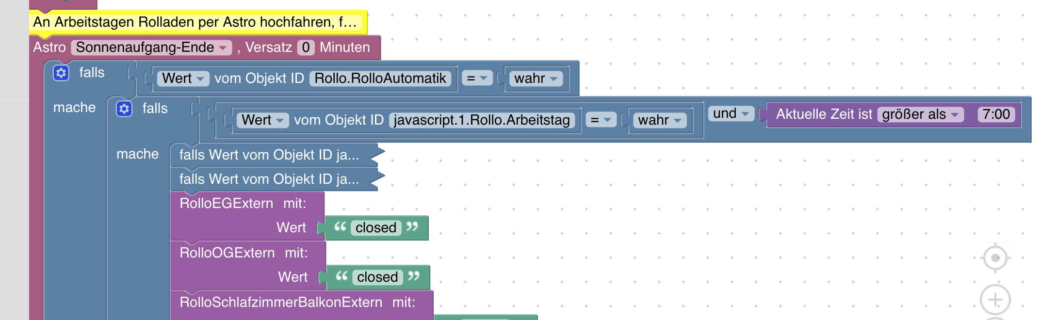

              Also… zur Erklärung...
              Ich habe einen Virtuellen Schalter "Rollo.Rolloautomatik" , damit die Rollos nur fahren, wenn die Automatik eingeschaltet ist.
              Dann habe ich eine Variable , "javascript.Rollo.Arbeistag", der mit dem Feiertagmodul gesetzt wird. Wochenende = kein Arbeitstag, Feiertag = kein Arbeitstag.
              Nun Prüfe ich im ersten Bild, am ende des Sonnenaufgangs, ob die Automatik eingeschaltet ist, falls ja.. prüfe ich , ob es nach 7:00 ist und ob Arbeitstag ist, falls ja: Aktion Rollos hoch (bei mir noch ein bisschen mehr.. )
              Wenn jetzt aber der Sonnenaufgang im Sommer eben schon vor 7 Uhr ist, dann würden die ja nicht hochgehen.. Deshalb wird um 7:00 geöffnet, falls der Sonnenaufgang schon war...
              ein bisschen klarer ?
