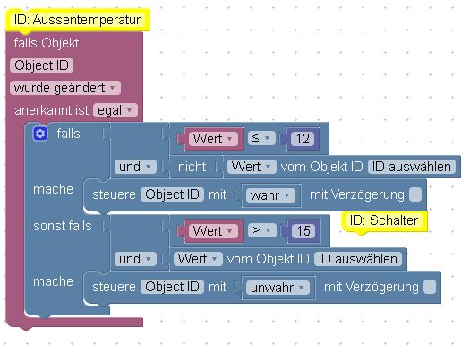

                Genau so würde das dann aussehen, nur wirst jetzt eben fragen wo da die ganzen Werte her kommen und das erklärt sich eben, wenn man es selber macht und gleich versteht was man tut 😉

                    Eigentlich hat paul53 das sogar schon mit den gelben Kommentar Blöcken mit ins Script eingebaut 😉
                    Die erste Objekt ID ist die Temperatur und darauf bezieht sich auch der "Wert" im dunkel Magenta Block. Steuere Objekt ID ist Power vom Sonoff und schon läuft das. Also wirklich sehr einfach.

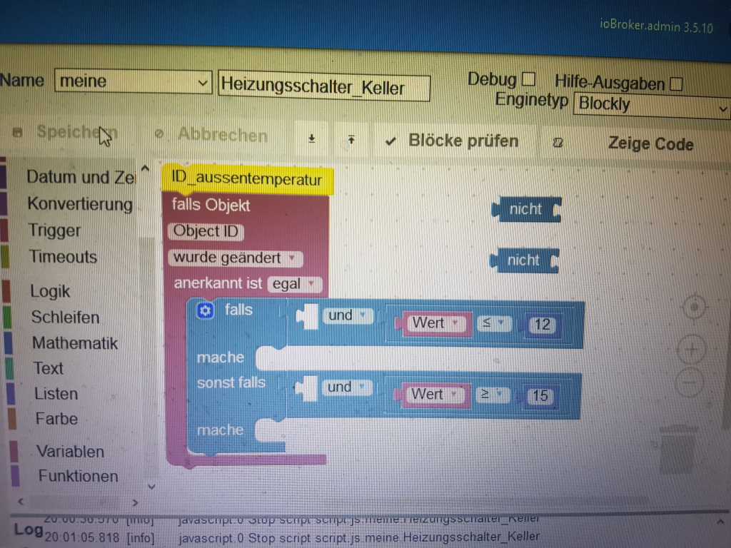

                              ich bin zu blöde dafür….siehe den anhang . Links mit dem "Und" das sieht ganz anders aus und ich finde nicht das was auf dem Bild zu sehen ist. so bekomme ich auch das "nicht" und die anderen sachen rein... 6135_mein_versuch.jpg
                              Kann ich nicht den Import von dem ganzen haben ?

                                Die Datenpunkt-IDs sind noch zuzuweisen: Die Objekt-ID des Triggers ist die des Aussentemperatur-Datenpunktes. Die restllichen 4 IDs sind die des Schalters.

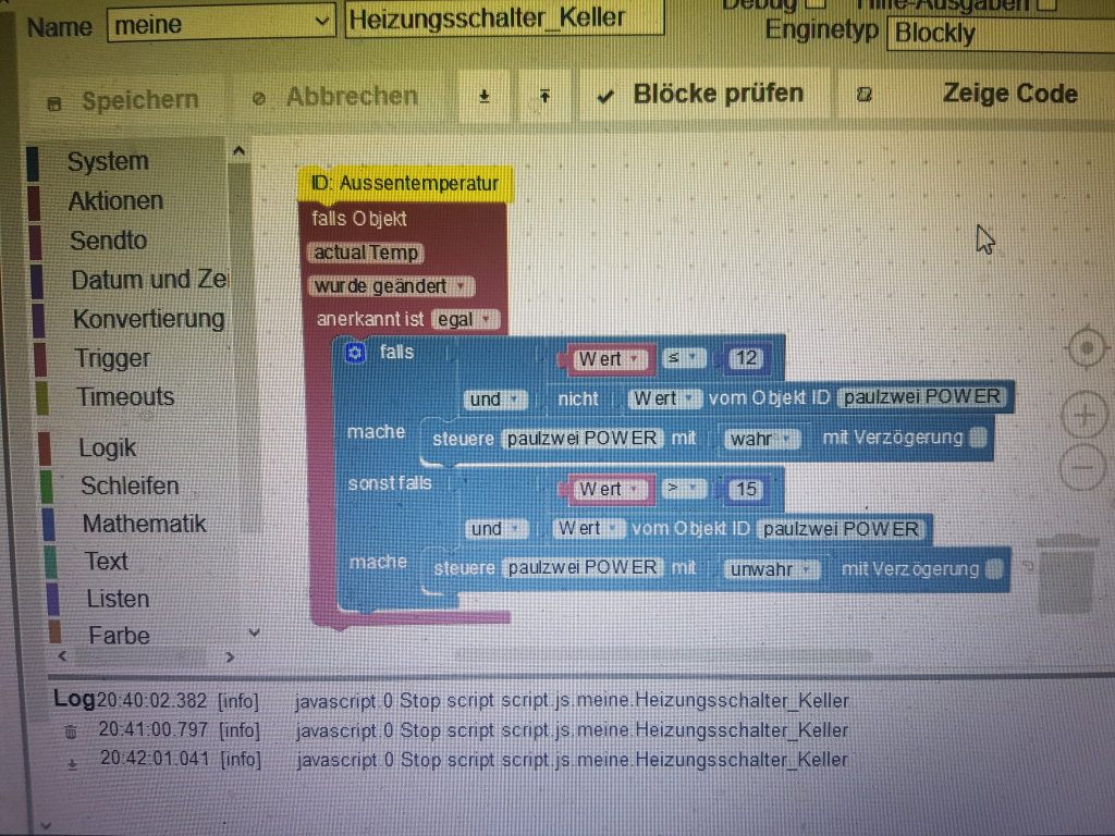

                                      ist das so richtig ?
                                      Im grünen feld ganz oben (actual Temp) ist die temperarturanzeige vom FRITZ!DECT 210.
                                      Alle anderen (paulzwei POWER)ist dann der Sonoff Schalter.
                                      Wenn ich bei der Zahl 12 und oder 15 die werte ändern möchte, brauch ich die nur überschreiben ? 6135_mein_versuch_2.jpg
                                      gruss
                                      willy
                                        paul53 last edited by
                                        @willy10:
                                        ist das so richtig ? `
                                        Es sieht gut aus.
                                        @willy10:
                                        Wenn ich bei der Zahl 12 und oder 15 die werte ändern möchte, brauch ich die nur überschreiben ? `
                                        Ja, in das Feld klicken und neuen Wert eingeben.
