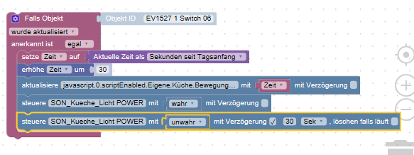

      Hier das Blockly-Script
      und der entsprechenden Code
      ! var Zeit; on({id: 'rflink.0.channels.EV1527_1.SWITCH_06', change: "any"}, function (obj) { var value = obj.state.val; var oldValue = obj.oldState.val; Zeit = (new Date().getHours() * 3600 + new Date().getMinutes() * 60 + new Date().getSeconds()); Zeit = (typeof Zeit == 'number' ? Zeit : 0) + 30; setState("javascript.0.scriptEnabled.Eigene.Küche.Bewegungsmelder_Zeit", Zeit, true); setState("sonoff.0.SON_Kueche_Licht.POWER"/*SON_Kueche_Licht POWER*/, true); }); on({id: 'sonoff.0.SON_Kueche_Licht.POWER', val: true}, function (obj) { var value = obj.state.val; var oldValue = obj.oldState.val; schedule("* * * * * *", function () { if (Zeit <= (new Date().getHours() * 3600 + new Date().getMinutes() * 60 + new Date().getSeconds())) { setState("sonoff.0.SON_Kueche_Licht.POWER"/*SON_Kueche_Licht POWER*/, false); } }); }); !

        Ausschalten: steuere SONOFF mit unwahr mit Verzögerung (<u>Haken</u>) 30 s

          Nun habe ich, so wie du beschrieben hast, den unteren Teil geändert. Leider schaltet der SONOFF nun auch aus, wenn innerhalb der Zeit eine neue Bewegung registriert wird.

            Was soll das Schreiben der Variablen Zeit auf den Datenpunkt javascript.0.scriptEnabled.Eigene.Küche.Bewegung.. bewirken ?
            Die 3 Statements mit dieser Variablen solltest Du löschen !

            Versuche es mal mit einem Haken bei ,löschen falls läuft.

              Super, es lag tatsächlich an der Variable, da ich vorher schon den Haken mal testweise gesetzt habe. Ich lass es mal einen Tag laufen und schau wie der SONOFF reagiert.
