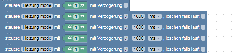

      Hey alle zusammen,
      ich habe da mal eine kurze Frage. Wenn ich wie im unteren Script mehrere Verzögerungen habe. Wird dann erst das ohne der Verzögerung und dann die anderen 4 Sachen auf einmal ausgeführt oder wird alles nach und nach ausgeführt ?
      Danke schon mal für eure Antworten 🙂
      • Dutchman
        Alles auf einmal, die Verzögerung ist vom Script Start also nicht + + +
