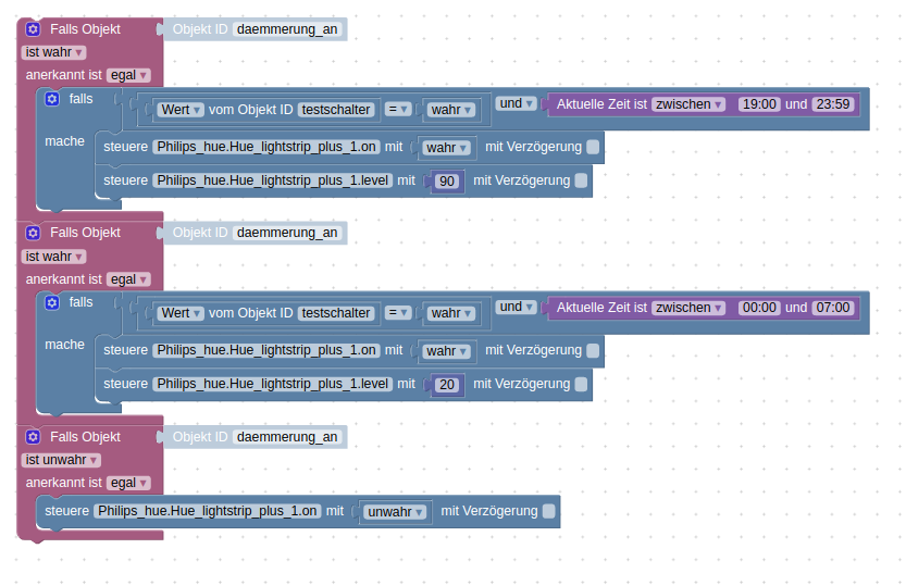

      ich komme nicht mehr weiter und habe mich wohl verrannt :?
      Durch das ganze Probieren tut sich jetzt gar nichts mehr :geek:
      Geht die Objekt ID von -dammerung_an- auf true, soll diese Logik ablaufen:
      Bei einer Bewegung, hier der Schalter -testschalter-, soll in der Zeit zwischen 19:00 -23:59 die Philips Lampe geschaltet werde mit einer Helligkeit von 90 %.Von 00:00 bis 7:00 Uhr soll die Helligkeit nur 20 % betragen, bei einer Bewegung.
      Geht die Objekt ID von -dammerung_an- auf false, soll die Lampe ausgeschaltet werden.
      Die Schalter triggern alle so wie es sein soll. Auch das Dimmen klappt, wenn ich es manuell eintrage.

        Hier mal ein Beispiel mit zwei Bewegungsmeldern und Lichtwert von aussen sowie verschiedene Zeiten mit verschiedenen Helligkeit.
        Vielleicht kannst Du Dir daraus ableiten was Du brauchst.![](</s><URL url=)<link_text text="https://uploads.tapatalk-cdn.com/201810 ... f5906c.jpg">https://uploads.tapatalk-cdn.com/20181010/7de96eb3737885dcd491170040f5906c.jpg</link_text>" />
