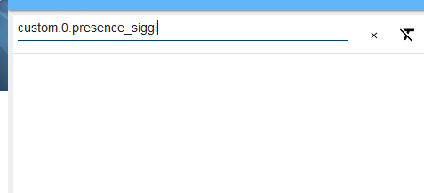

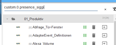

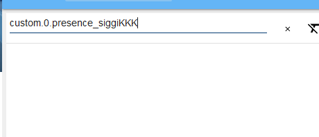

                      Allerdings scheint das nicht immer zu funktionieren. Mit einigen Datenpunkten funktioniert das wie gewollt. Gerade für einen Datenpunkt den ich gerade benötige, funktioniert das leider nicht. Das Verhalten der Suche ist für mich auch leider nicht ganz nachvollziehbar. Kurzes Beispiel:
                      Hier suche ich nach einem Datenpunkt. Die Suche zeit einfach alle Skripte an, was nicht stimmen kann.
                      Wenn ich was hinzufüge, zeigt er nichts mehr an. Das ist soweit korrekt.
                      Wenn ich jetzt die zusätzlichen Zeichen entferne, zeigt er weiterhin kein Ergebnis (was auch nicht sein kann, da der Datenpunkt in einigen Skripten enthalten ist).

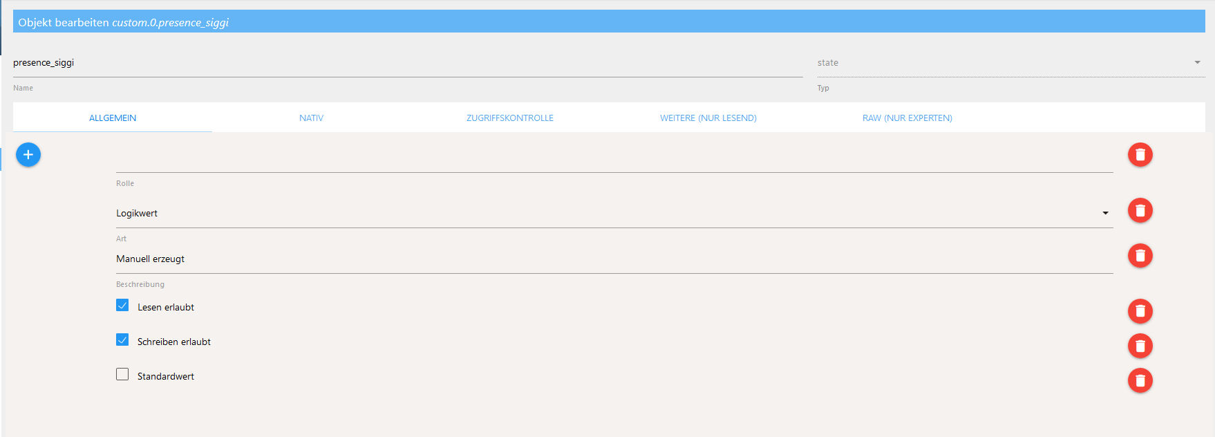

                      Leider handelt sich das Fehlverhalten leider genau um einen der Datenpunkte um die es geht (ich möchte die gerne umziehen). Kann mir das jemand erklären oder handelt es sich hier um einen Bug?
                      EDIT: Der bereich custom.0. wurde von mir manuell angelegt und bezieht sich also auf keinen Adapter. Kann es damit was zu tun haben, dass Datenpunkte in diesem Bereich nicht korrekt über die Suche funktionieren?

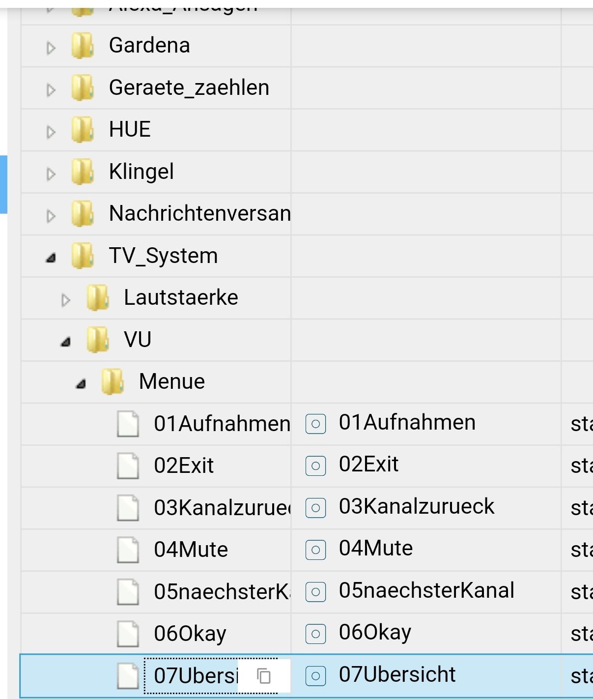

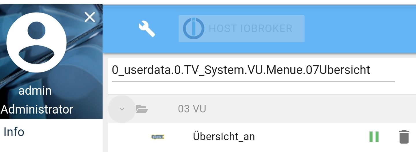

                        hast Du mal die "ID" des DP in den Objekten kopiert ? Da ist ein Symbol mit zwei "Blättern" um das in die Zwischenablage zu kopieren.
                        Beispiel:
                        dann aus der Zwischenablage in die Suche einfügen.

                          Hier der Datenpunkt:
                          Bin bisschen überfragt. 🤔
