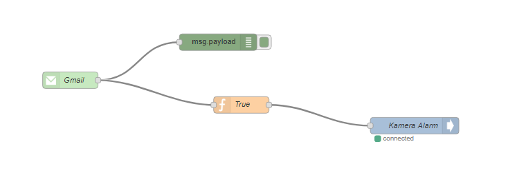

      Hallo, ich möchte das sobald eine neue email auf ein Email Konto bekomme "egal was für eine email" also bei jeder email, ein bestimmtes gerät eingeschaltet wird. also es soll jede 3 sek oder so der post eingang kontrolliert werden und sobal eine neue kommt Gerät an.

        Das sieht doch vielversprechend aus: https://www.npmjs.com/package/node-red-node-email
          denjo last edited by
          danke für die info habe es jetzt aber selber hin bekommen

              ich habe bei gmail ein Konto gemacht, aber du musst die Pop Einstellungen nehmen und die emails nach dem lesen sofort löschen lassen. dann kannst in den Einstellungen im node bei email einstellen das er alle 3 sek die emails abrufen soll oder halt eine zeit die für dich in ordung ist.

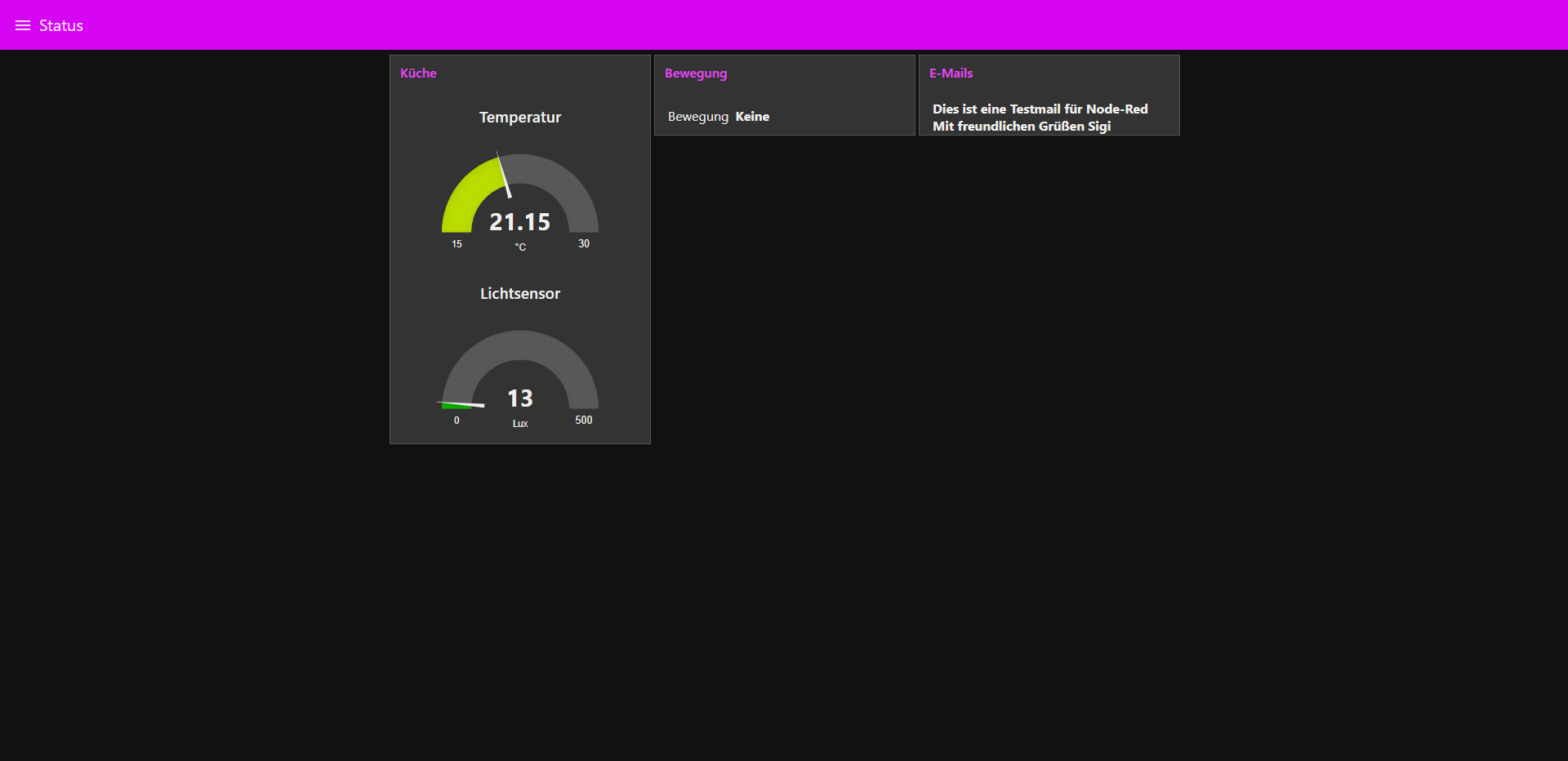

                      So weit bin ich aber schon:

                              Eh klar…........habe ein GMX Konto eingerichtet :?
