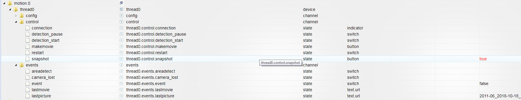

        bestünde hier auch die möglichkeit einen snapshot der kamera zu generieren?
        • fu_zhou
          fu_zhou last edited by
          Ja - auch wenn die Kamera selber keinen Snapshot zur Verfügung stellt, sondern nur den rtsp Stream. Der Snapshot kann manuell getriggert werden, ich mache das z.B. über den Befehl "Foto" in Telegram und bekomme dann umgehend ein aktuelles Bild geschickt oder eben über die erkannte Bewegung. Man kann natürlich das Foto auch über ein Widget in VIS erzeugen (Taster), der Motion-Adapter kommt mit einem Objekt "snapshot" das das Foto auslöst. Ebenso geht das mit einem Film "makemovie".
          Der Dateiname vom letzten Bild wird dann unter "lastpicture" in Objekte geschrieben. Dateiname und -Ort wird in der besagten Motion-config definiert.
