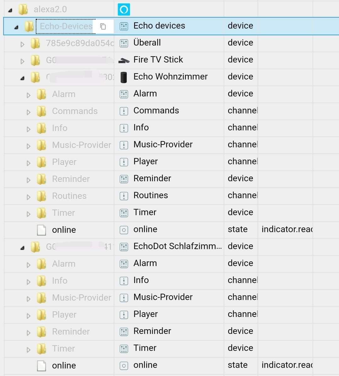

      in der Facebook Gruppe hat jemand einen Echo Dot der 3. Gen. und dort fehlt der Eintrag Commands siehe Bild. Oberer Echo 2. Gen. und unten Dot 3. Gen.

        In dem Fall sollte im log beim Start des Adapters was stehen wo auch „please send. To developer as GitHub issue“ steht.
        Also ja gern ein issue mit den vollständigen Infos aus dem log auf der Platte und nicht Admin!

          Dann noch eine info die du gern in FB sagen kannst: neue Geräte werden nur mit den Basis Datenpunkten und Kommandos angelegt weil es sonst Meldungen gibt ala „määähhhh das geht ja alles nicht“ … habe mich daher entschieden das so rum zu machen und lieber nach „beweis“ der Funktionen freizuschalten.

              Device-type:A32DOYMUN6DTXA (AUDIO_PLAYER,POPTART,TUNE_IN,PAIR_BT_SINK,TIMERS_AND_ALARMS,MICROPHONE,SUPPORTS_SOFTWARE_VERSION,ASCENDING_ALARM_VOLUME,CHANGE_NAME,CUSTOM_ALARM_TONE,SET_LOCALE,GADGETS,VOICE_TRAINING,PAIR_REMOTE,SLEEP,SOUND_SETTINGS,TAHOE_BYOD,DEREGISTER_DEVICE,REMINDERS,GOLDFISH,VOLUME_SETTING,FAR_FIELD_WAKE_WORD,LEMUR_ALPHA,REQUIRES_OOBE_FOR_SETUP,TUPLE,PANDORA,PAIR_BT_SOURCE,ACTIVE_AFTER_FRO,SALMON,TUPLE_CATEGORY_A,SUPPORTS_CONNECTED_HOME_CLOUD_ONLY,AMAZON_MUSIC,PERSISTENT_CONNECTION,FLASH_BRIEFING,DREAM_TRAINING,ALLOW_LOG_UPLOAD,I_HEART_RADIO,AUDIBLE,UPDATE_WIFI,EARCONS,KINDLE_BOOKS)

                Ins nächste Update kommt der neue Dot mit rein und bekommt dann auch Kommandos

                              Wenn es Dir ganz dringend ist dann das main.js vom Adapter editieren und bei https://github.com/Apollon77/ioBroker.a ... ain.js#L44 einfach mit der productId noch eine Zeile einfügen.

                                      Ihr könnt mal die GitHub Version versuchen. Ist die gleiche Versionsnummer aber hat schon neue IDs drin. Vllt geht die ja für euch schonmal
                                      Ansonsten: Github Issues anlegen mit den Daten

                                          ich wollte es mal so testen wie du es sagtest…
                                          Habe in den Adaptern auf die "Katze" geklickt, GitHub ausgewählt und daraufhin Alexa2.
                                          Es wurde auch was installiert und der Adapter wurde neugestartet, aber unter den Objekten im neuen Echo Dot 3 (nach aktualisieren) wird immer noch kein Ordner Commands angezeigt.
