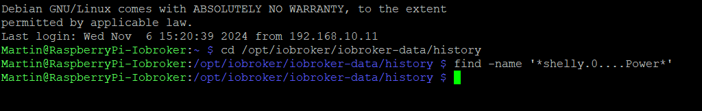

              Hallo der Thread ist zwar alt, passt aber nun mal genau.
              Ich will auch die History eines DP löschen.
              Ist das der richtige Datenpunktname in dem Bild?
              Da kommt keine Meldung?
                MCU @Gonzokalle last edited by
                @gonzokalle Nein.
                find -name '*shelly.0....Power*'
                • G
                  Gonzokalle @MCU last edited by
                  @mcu
                  Danke, habe ich gerade probiert.
                    Homoran Global Moderator Administrators @Gonzokalle last edited by Homoran
                    @gonzokalle sagte in [gelöst]Löschung der history-Daten von einem einzelnen Datenpunkt:
                    .... gegen den rest ersetzen!
                    wenn du den code nicht immer als Screenshot posten würdest könnte man auch zitieren.
                    jetzt müsste man abtippen.
                    Da kürzt man natürlich auch mal mit .... ab!

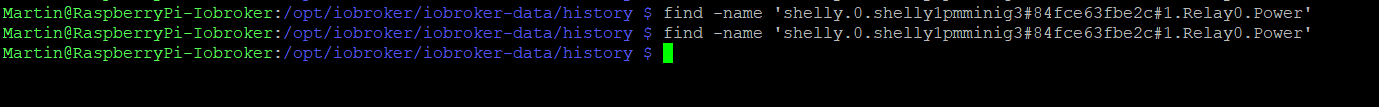

                      Gonzokalle @Homoran last edited by
                      Füge nicht so oft Code ein.
                      Also vorne und hinten mit * 👍
                      Warum habe ich denn drei mal eine Power.json?
                      Martin@RaspberryPi-Iobroker:/opt/iobroker/iobroker-data/history $ find -name "*shelly.0.shelly1pmminig3#84fce63fbe2c#1.Relay0.Power*"
                      ./20241105/history.shelly.0.shelly1pmminig3#84fce63fbe2c#1.Relay0.Power.json
                      ./20241106/history.shelly.0.shelly1pmminig3#84fce63fbe2c#1.Relay0.Power.json
                      ./20241104/history.shelly.0.shelly1pmminig3#84fce63fbe2c#1.Relay0.Power.json
                        weil für jeden der drei Tage eins angelegt wird.
