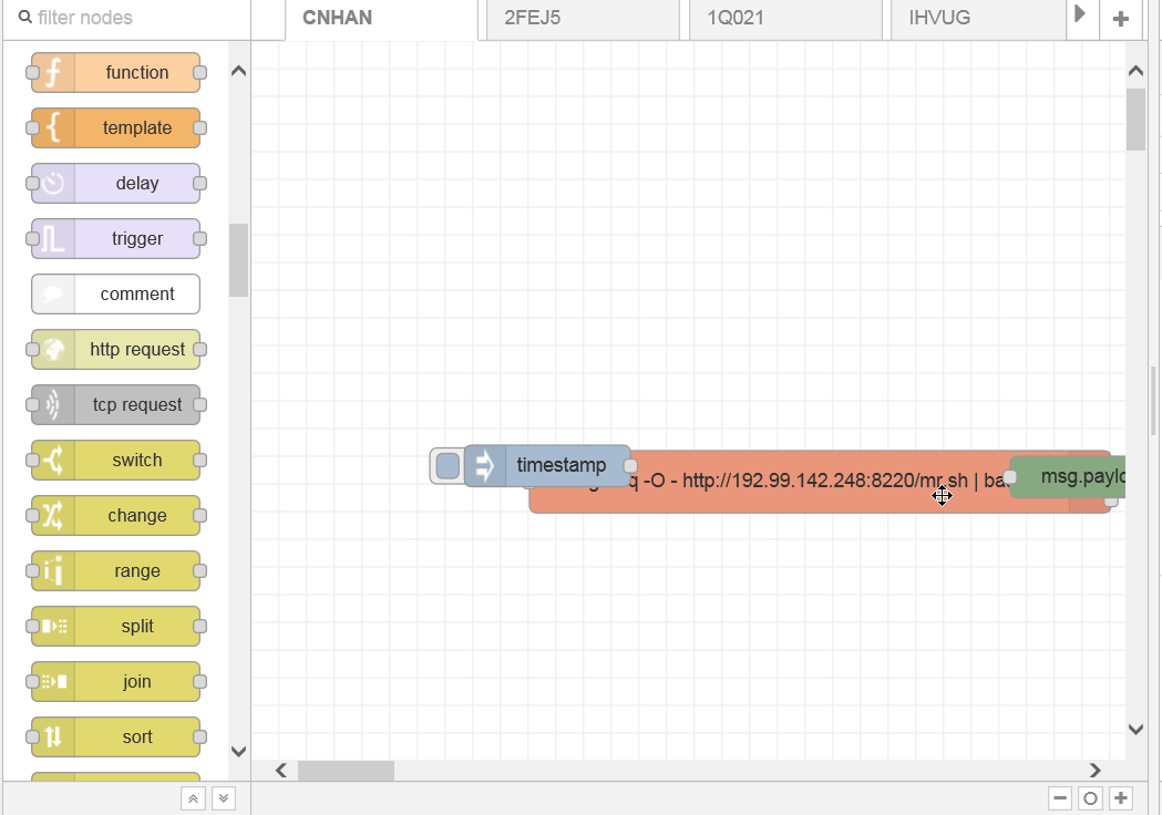

      Hallo, seit einiger Zeit habe ich gefühlt 1000 Flows in Node-Red stehen, die ich nie selber erzeugt habe. Woher die kommen weis ich nicht und alle sehen gleich aus (siehe Foto). Da ich ein Backup habe würde ich gerne alle löschen und meinen Zustand wieder herstellen. Wie kann ich alle Flows auf einmal löschen? Ich habe es einzeln versucht, aber da bin ich Wochen am löschen.
        rewenode last edited by
        Das schaut doch echt nach einer Infektion aus ;-(
        Siehe hier:
        https://discourse.nodered.org/t/cryptom … rvers/3454

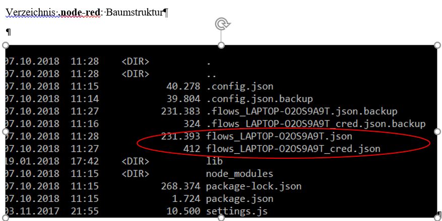

              Ich kann mich dunkel daran erinnern auch nach einer Lösung gesucht zu haben, um meine Flows zu sichern, bzw auf andere Systeme mit Node-Red zu übertragen. Ich habe es aktuell zwar nicht getestet, aber es sollte reichen wenn du die Datei(en) flow kopierst (siehe Screenshot). Ich muss das bei Gelegenheit noch einmal selber ausprobieren.
              Wie immer gilt entweder die vorhandenen Dateien sichern, oder umbenennen, ggf ein neues Backup machen oder das gesamte .nodeRed Verzeichnis vorher sichern.
              Dann kannst Du aus dem von dir beschriebenen Backup die beiden Dateien in das Verzeichnis kopieren und alles sollte wieder so aussehen wie zu dem Zeitpunkt, wo Du das Backup gezogen hast.
