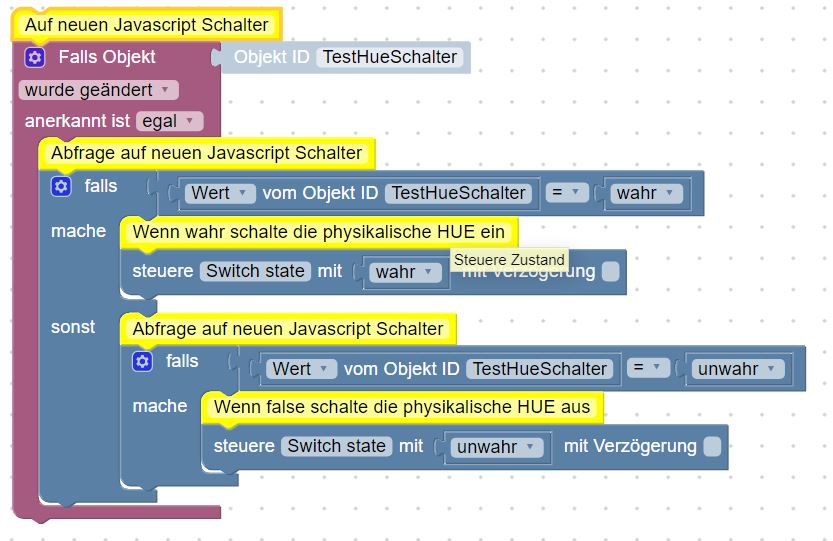

            Bei einer hqwidges Checkbox besteht das problem nicht diesen nutze ich in Kombination mit hqwidges CircleKnobs.
            Vielleicht hilft dir ein virtueller Switch als Datenpunkt
            dann ein kleine Script, welches auf diesen Datenpunkt schaut
            bei wahr schaltet er die HUE ein
            wenn der Datenpunkt auf false steht schaltet er deine Hue aus.
            Dein VIS-Schalter nutzt dann den Datenpunkt als Schalter.
