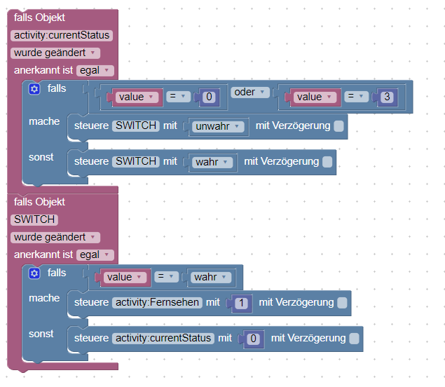

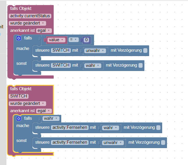

      mein Schalter soll mir zeigen, ob meine Harmony eine Activity ausführt oder nicht und wenn ich ihn schalte soll er eine Standard activity starten, bzw das System ausschalten.
      Beides getrennt bekomme ich hin, aber wenn ich es gleichzeitig laufen habe, dann geht zum Beispiel der Fernseher immer wieder an, wenn ich zum Beispiel die Harmony Fernbedinung nutze und nicht ioBroker.
      Dies ist mein erstes Script mit Blockly.
        paul53 last edited by
        Im zweiten Triggerblock fragst Du eine <u>Konstante</u> wahr ab, was dazu führt, dass immer der mache-Zweig ausgeführt wird.
        Es sollte die Variable value abgefragt werden.

          Habe es dementsprechend geändert, trotzdem laufen sie in eine Endlosschleife, wenn ich am Schalter ausschalte.
          on({id: "harmony.0.Wohnzimmer.activities.currentStatus"/*activity:currentStatus*/, change: "ne"}, function (obj) {
            var value = obj.state.val;
            if (value == 0) {
              setState("javascript.0.Fernseher.SWITCH"/*SWITCH*/, false);
            } else {
              setState("javascript.0.Fernseher.SWITCH"/*SWITCH*/, true);
          on({id: "javascript.0.Fernseher.SWITCH"/*SWITCH*/, change: "ne"}, function (obj) {
            if (value == true) {
              setState("harmony.0.Wohnzimmer.activities.Fernsehen"/*activity:Fernsehen*/, 1);
            } else {
              setState("harmony.0.Wohnzimmer.activities.currentStatus"/*activity:currentStatus*/, 0);
          • Laire
            Laire last edited by
            Ok, habe es mit der Erweiterung der Prüfung beim current Status hinbekommen, da er ja zuerst auf Status 3 wechselt.
