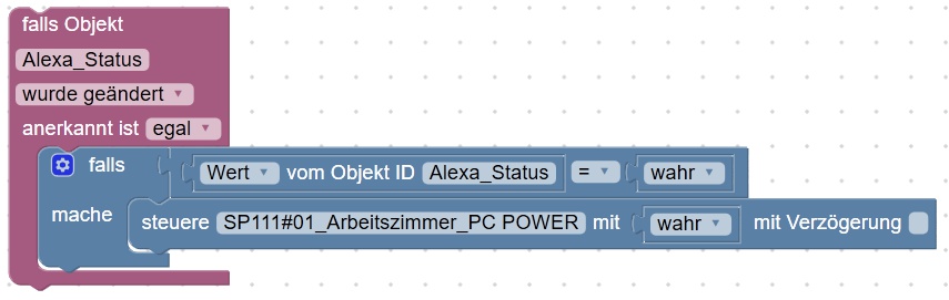

      PC wird über Alexa eingeschaltet. Damit beinem eventuellen "Aus" Befehl der Rechner nicht unabsichtlich stromlos dasteht habe ich einen Zwischen State eingebaut. Alexa schaltet nur diesen State. Über ein Skript frage ich den State ab, wenn er zu True wechselt wird der Strom eingeschaltet:

        Jup mit Time Out arbeiten und dann nochmal überprüfen ob der wert > xx geworden ist und damit den Timer stoppen
