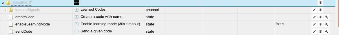

        Hier mal wie es nach Installation in den Objekten aussehen sollte.
        Wenn Du enableLearningMode´ auf true´ stellst dann kannst Du anlernen.

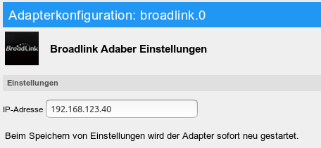

            Installier Dir doch mal diesen Adapter.
            Der läuft bei mir mit RM3 Pro
            https://github.com/hieblmedia/ioBroker.broadlink
              deluxe last edited by
              Hallo Pocky,
              das hat schon mal ein wenig geholfen.
              Der von dir vorgeschlagene Adapter funktioniert einwandfrei. Vielen Dank !!!

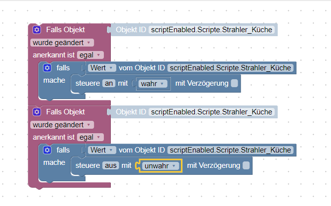

              Habe nur das Problem, dass bei meinem Script bei "Strahler an", dieser nur kurz an geht
              und dann wieder automatisch aus.
              Ob die "Aus-Funktion" passt, kann ich somit kaum testen.
              Füge mein Script mal bei, wo ich allerdings immer wieder Veränderungen ausprobiert hatte,
              aber ohne durchschlagenden Erfolg. Letzter Stand, mit genanntem Problem, ist beigefügt.
              Erbitte noch Tipps, was an dem Script vermutlich zu verändern wäre. Vermutlich habe ich
              einen Widerspruch eingebaut.
              Wenn es für mich ein fertiges Script geben würde, dann wäre das natürlich perfekt.
              Danke, so oder so, im Voraus.

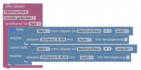

                So schalte ich z.B. meinen 433mhz Schalter zu Weihnachten:
                Ich habe mir bei den Objekten eine neue Gruppe angelegt.
                Geräte.0
                Dann dort rein wieder einen neuen Ordner
                Weihnachten
                Und einen neuen Datenpunkt
                Weihnachten
                Script anlegen
                Weihnachten
                Weihnachten im Script ist dann Dein neu angelegter Datenpunkt unter Objekte.

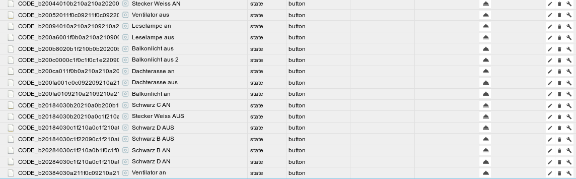

                Schwarz B AN ist der angelernte Code.
                Hier noch das Blockly zum Import
                2534_blockly.txt
                NOCH WICHTIG
                Benenne Dir die angelernten Codes um.
                Sonst findest Du den richtigen nie wieder 🙂
