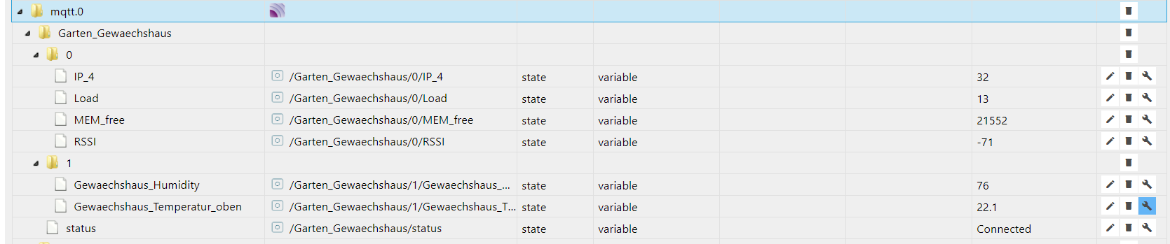

                ich kann dir dazu leider keinen Script bieten, aber vor diesem Problem stand ich vor einiger Zeit auch.
                Hab dann anstelle von Tasmota EasyESP genommen und kriege damit für jeden Sensor einen einzelnen Datenpunkt.
                Sieht dann so aus:
