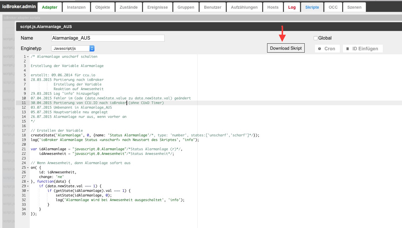

                  Ich wünsche mir:
                  Im Admin Reiter Scripte, Scripteditor, in jedem Skript
                  einen Button, der den Inhalt des Skriptes als Text mit Endung .js im Browser runterlädt. 261_bildschirmfoto_2015-12-19_um_15.05.14.jpg
                  oder in der Liste der Skripte hinter jedem Skripttitel: 261_bildschirmfoto_2015-12-19_um_15.19.53.jpg
                  Die Dateisollte dann so aussehen:
                  YYYYMMDD_Skriptname[_global].js
                  Ich weiss, Copy & Paste ginge auch. Doch wer macht das schon regelmäßig.
                  So kann man nach dem Bearbeiten der Skripte gleich eine Sicherung im Client erstellen.
