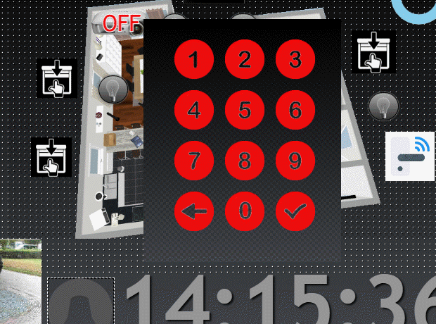

                        Dann habe ich mir eine code eingabe gebaut wie auf dem Bild zu sehen, jede taste ist ein gerät und wenn man drauf drückt geht das gerät für ein paar milisekunden auf true. jetzt muss ich ja den den code irgendwie einstellen können. ich möchte wenn ich einn bestimmten code eingebe das sich dei alarm anlage aus stellt. also sobald ich sich in einer bestimmten reihenfolge die geräte aktualesieren "zb. 1,2,3,4, enter" dann die anlage abgestellt wird.
                          denjo last edited by
                          vielleicht könnte das mal einer durch sehen, irgendwie komme ich nicht weiter
