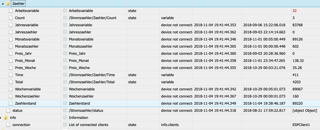

            Ich habe zu der genannten Art den Ferraris Zähler auszulesen auch mal eine Frage bzw. seit kurzem ein Problem. Mir wird unter Objecte/mqtt beim Stromzähler unter dem Reiter "Qualitätscode" device not connected angezeigt. Wenn ich den mqtt Stoppe und Starte, ist dieses Meldung für einige Zeit weg, kommt aber dann wieder. Das ESP Modul ist dabei jeder Zeit erreichbar.
            Jemand eine Idee woher das kommt?
