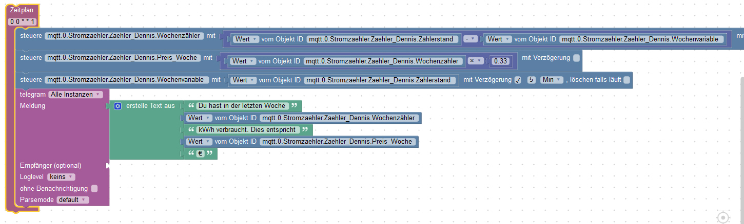

                    Ich habe das bei mir jetzt mal importiert und da kann ich auch speichern. Da das dann auch schon mal drin war gleich ein Screenshot, damit Du das nachbauen kannst 😉 5076_2018_10_21_10_04_47_window.png

                          Dutchman hat weiter oben geschrieben, dass keine extra Adapter nötig sind, im Screenshot von Jan1 ist aber ein Telegram-Block zu sehen. In deinem Video ist der Ausschnitt so groß, dass man nicht sehen kann, ob dieser Block auch ordentlich drin ist. Kannst du das mal prüfen?

                            Die Info von Enrico, dass sich eine Telegramm im Blockly befindet war die Lösung.
                            Ohne den Telegramm Adapter wurde im Blockly der Teil gar nicht angezeigt.
                            Ich habe den Telegramm Adapter installiert und es lässt sich speichern.
