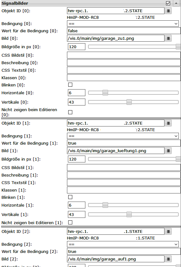

      Hallo ich brauch mal bitte etwas Starthilfe.
      Mein Garagentor hat drei Stellungen die es auch Zurückmeldet (Zu,Lüftung,Auf).
      Leider aus zwei IDs und das macht es mir schwer das entsprechende Bild darzustellen.
      Ich bin im Skripten leider Anfänger, deshalb weiß ich auch nicht wo ich anfangen soll. Auch Blockly fällt mir in diesem Fall schwer, weil ich ja ID und Bild tauschen müsste…
      Hier mal meine IDs/Abhängigkeiten:
      Tor zu
      hm-rpc.1.xxx.2.STATE
      false
      /vis.0/main/img/garage_zu.png
      Tor Lüftung
      true
      /vis.0/main/img/garage_lueftung.png
      Tor auf
      hm-rpc.1.xxx.1.STATE
      true
      /vis.0/main/img/garage_auf.png
      Es ist alles mit Homematic Teilen gemacht, aber das Programm dafür wollte ich nicht dort machen. Wäre sicher einfach bei drei Zuständen.

                    Problem ist eben das es zwei verschiedene "Devices" sind. Ist ein "HmIP-MOD-RC8" der auf Kanal 1 und 2 die entsprechenden Rückmeldungen gibt.
                    Tor zu
                    false
                    Tor Lüftung
                    true
                    Tor auf
                    true

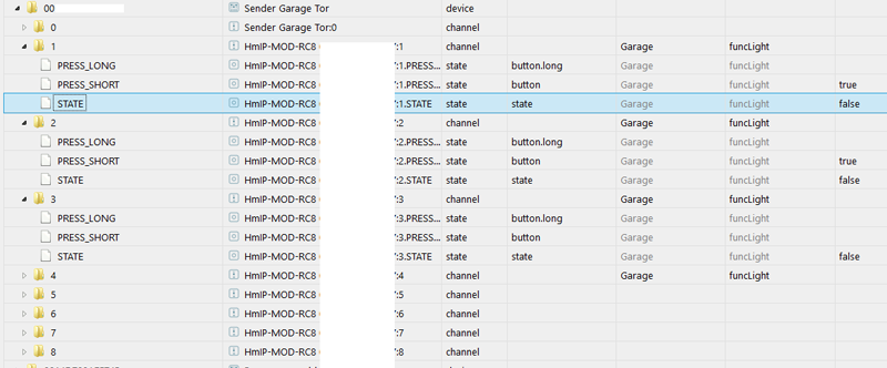

                      Zeig mir mal bitte den Objektbaum…....
                        lutzer last edited by

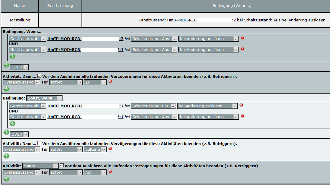

                          Ich habe es auch mal als Homematic Programm mit einer Variable getestet. Dauert aber ewig bis die aktuelle Variable im iobroker ankommt.
                          Ich habe es auch mit Signalbildern geschummelt, aber da kann man ja immer nur einen Teil ersetzen. Signal halt…

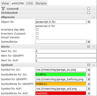

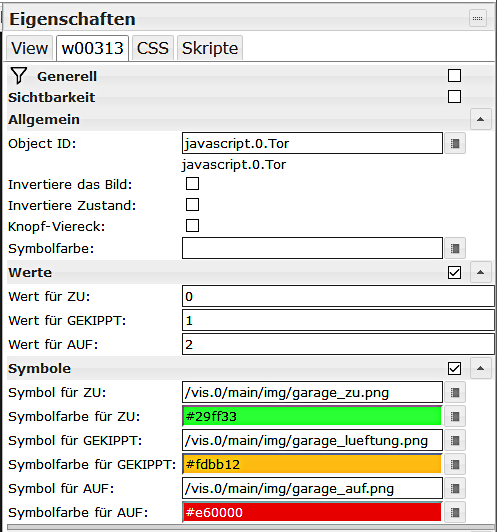

                                      Nun kann man im Vis folgendes Widget importieren:
                                      Hinweis - vorher "vis-jqui-mfd.0" Adapter installieren, sonst sieht man nichts…
                                      [{"tpl":"tplMfdDoor","data":{"oid":"nothing_selected","g_fixed":false,"g_visibility":false,"g_css_font_text":false,"g_css_background":false,"g_css_shadow_padding":false,"g_css_border":false,"g_gestures":false,"g_signals":false,"g_last_change":false,"visibility-cond":"==","visibility-val":1,"visibility-groups-action":"hide","asButton":false,"signals-cond-0":"==","signals-val-0":true,"signals-icon-0":"/vis/signals/lowbattery.png","signals-icon-size-0":0,"signals-blink-0":false,"signals-horz-0":0,"signals-vert-0":0,"signals-hide-edit-0":false,"signals-cond-1":"==","signals-val-1":true,"signals-icon-1":"/vis/signals/lowbattery.png","signals-icon-size-1":0,"signals-blink-1":false,"signals-horz-1":0,"signals-vert-1":0,"signals-hide-edit-1":false,"signals-cond-2":"==","signals-val-2":true,"signals-icon-2":"/vis/signals/lowbattery.png","signals-icon-size-2":0,"signals-blink-2":false,"signals-horz-2":0,"signals-vert-2":0,"signals-hide-edit-2":false,"lc-type":"last-change","lc-is-interval":true,"lc-is-moment":false,"lc-format":"","lc-position-vert":"top","lc-position-horz":"right","lc-offset-vert":0,"lc-offset-horz":0,"lc-font-size":"12px","lc-font-family":"","lc-font-style":"","lc-bkg-color":"","lc-color":"","lc-border-width":"0","lc-border-style":"","lc-border-color":"","lc-border-radius":10,"lc-zindex":0,"closed_icon":"/icons-mfd-svg/fts_sliding_gate_l_closed.svg","closed_iconColor":"#29ff33","tilted_icon":"/icons-mfd-svg/fts_sliding_gate.svg","opened_icon":"/icons-mfd-svg/fts_sliding_gate_open.svg","opened_iconColor":"#e60000","invert_icon":false,"invert_state":false,"tilted_iconColor":"#fdbb12"},"style":{"left":"231px","top":"461px","width":"139px","height":"128px"},"widgetSet":"jqui-mfd"}]
                                      Jetzt die Parameter im widget einstellen:
                                      Danke an paul53 und sigi234 für den Support.
