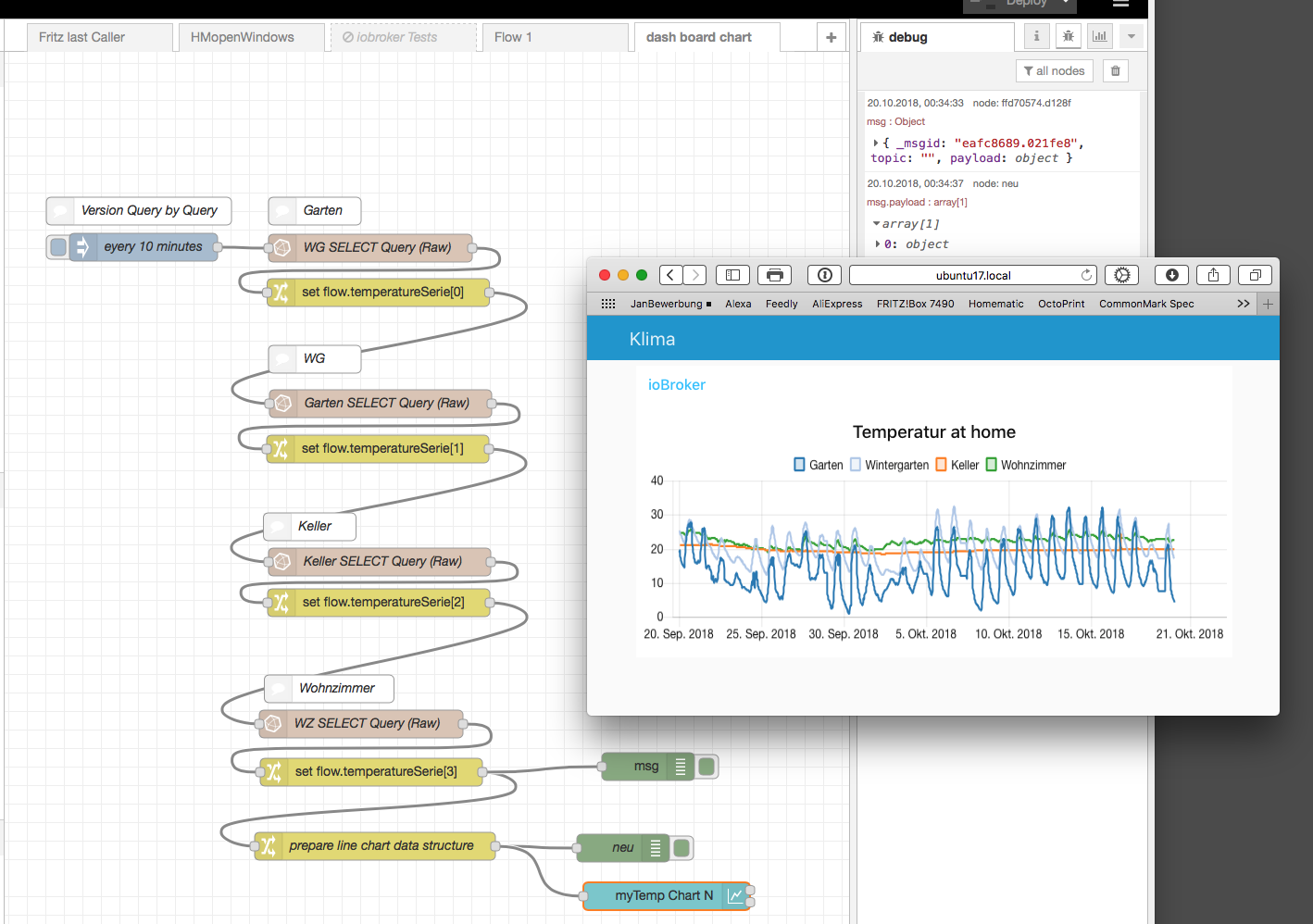

        rewenode last edited by
        Also, das ist nicht ganz trivial.
        Du musst die Daten erstmal so aufbreiten, dass das chart-node damit umgehen kann. Die nötigen Infos findest du hier:
        https://github.com/node-red/node-red-da … /Charts.md
        Am Einfachsten läßt sich das mit einem JSONata-Ausdruck im change node machen. Hier ist mal ein Flow, wo ich dass für 4 Temperaturen gemacht habe.

         ![3999_temp.png](/assets/uploads/files/3999_temp.png)
        Du musst natürlich den Influx-Server und die jeweilige Query in den influx-nodes anpassen.
        Ich empfehle bei den Loggingeinstellungen der entsprechenden Datenpunkte einen Alias zu verwenden. Da hast du's nicht nur bei der Query einfacher, sondern auch keinen Stress, wenn du mal einen Sensor austauschen willst. Aber das nur am Rande.
        Zu Erklärung:
        - Im Beispiel wird die Temp der Sensoren alle 10 min nacheinander aus der influxDB gelesen.
        - Das Ergebnis wird jeweils als Element im flow Array flow.temperatureSerie[] zwischengespeichert.
        - Nach der letzen Query wird in einem weiteren change-node die nötige Struktur für das chart-node aufbereitet. In dem JSONata-Ausdruck steckt die eigentliche Magie;-)
        Hast du weniger oder mehr Lines(Datenpunkte) in deinem chart, kannst du einfach die entsprechenden Paare Query/change-node weglassen bzw. erweitern. Der Flow läuft auch mit einen einzigen Paar.
        Bei mehr Datenpunkten im chart ist eine Flow-Version, die per loop durch die Datenpunkte geht und eine generische Query verwendet flexibler. Da läßt sich dann auch einfach das Timeintervall per Dashboard einstellen. Aber das Beispiel lass ich mal lieber. Da solltest du schon einigermaßen fit in node-red sein.

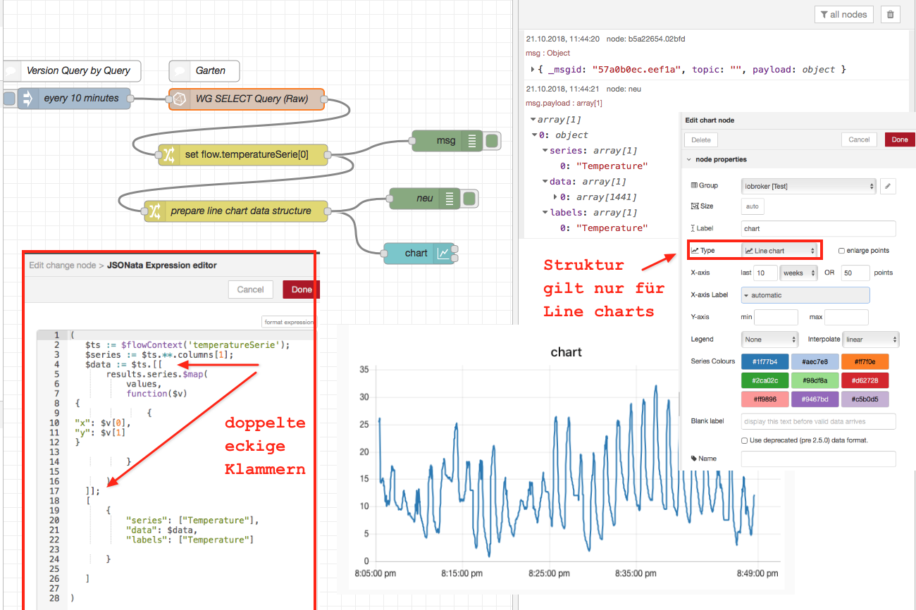

        • I
          igor last edited by
          Hallo rewenode. Vielen Dank für die ausführliche Antwort. Gestern hatte ich keine Zeit, heute morgen habe ich dein Flow mit minimalen Änderungen nachgebaut und bin somit zum gewünschten Ergebnis wesentlich näher gekommen. Chart zeigt keine Fehler beim Eingang mehr und schleift fleißig die Daten zum Ausgang, die ich auch mit Debug Node abfangen kann. In dem Chart auf Dashboard werden leider keine Daten ausgegeben.
          ~~![](</s><URL url=)http://up.picr.de/34126229og.jpg" />
          So sieht mein Flow aus.
          ~~![](</s><URL url=)http://up.picr.de/34126183eo.jpg" />

            Na das sieht doch schon mal gut aus.
            Ich konnte 2 Probleme feststellen.
            1. JSONata Ausdruck
            Da gibt es ein Problem, dass ich auch nicht Kopf hatte. So wie ich dir den Flow gegeben habe funktioniert er tatsächlich nur bei min. 2 Lines.
            Grund:
            Bei JSONata werden Ergebnisse in Arrays gepackt, wenn man sie in eckige Klammern einschließt. AAABER nur, wenn das Ergebnis auch mehrere Werte enthält! Sonst wird kein Array erstellt. Soll das Ergebnis dennoch in einem Array landen (Array mit einem Wert im Array) muss man doppelte eckige Klammern verwenden.
            Findest Du alles hier: http://docs.jsonata.org/
            Die Stelle ist im Bild markiert.
            2. Du hattest dein chart-node auf Bargraph eingestellt. Die benötigte JSON-Struktur für Bargraph sieht aber anders aus:
            https://github.com/node-red/node-red-da … pie-charts
            korrigierte JSONata/chart-nodes

            Solltest Du den Flow später doch auf mehrere Lines erweitern, musst du die doppelte eckige Klammer warscheinlich wieder weglassen.
            • I
              igor last edited by
              Super, Danke dir!!! Hat sofort funktioniert.
                Prima.
                Nachtrag:
                Mir ist noch eingefallen, wie der JSONata Ausdruck so formuliert werden kann, dass er sowohl mit einer als auch mit mehreren lines klar kommt:
                   $ts := $flowContext('temperatureSerie');
                   $series := $ts.**.columns[1];
                   $data := $ts.[
                       results.series.$map(
                           values,
                           function($v)
                                   "x": $v[0],
                                   "y": $round($v[1] = null ? 0 : $v[1],2)
                           "series": [[$series]],
                           "data": $data
                Dazu musst du nur````
                [[$series]] statt $serie
